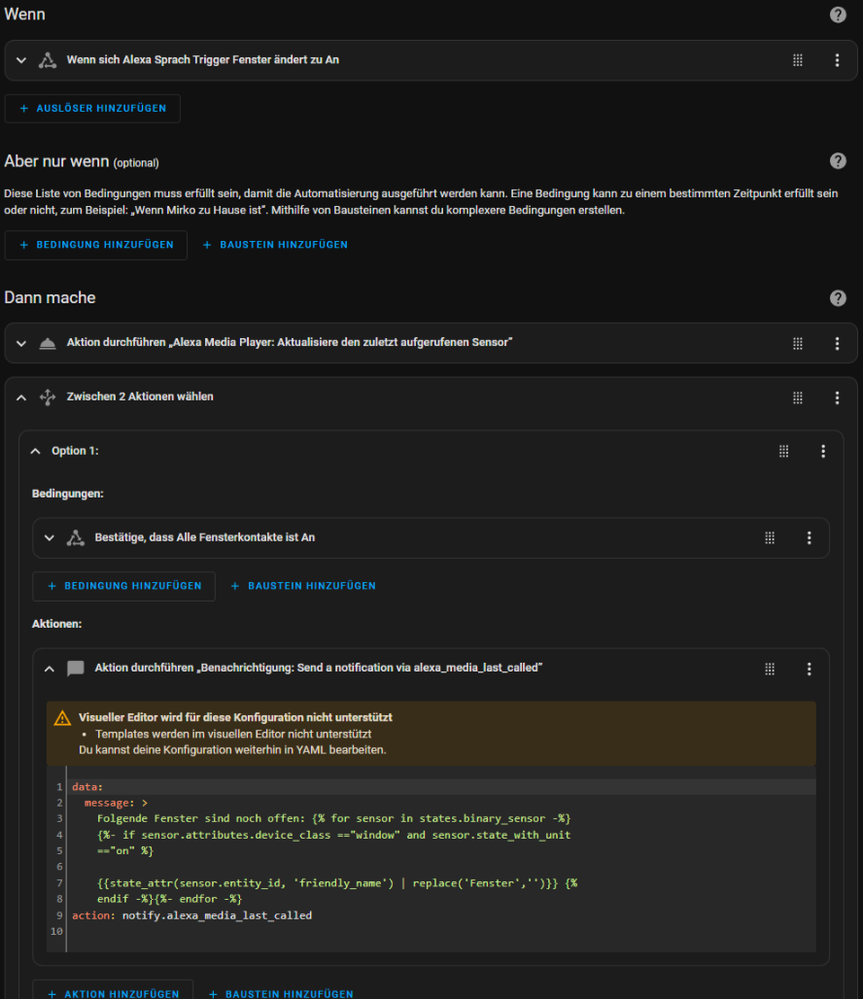

Ich arbeite weniger mit Skripten als mit Automationen.
Es wäre:
WENN [Alexa trigger]
DANN Alexa update last called
DANN Alexa Message last called
  • Message:
Der Grüne Text unter message, da muss das rein.
Und natürlich angepasst werden, was es genau sagen soll.

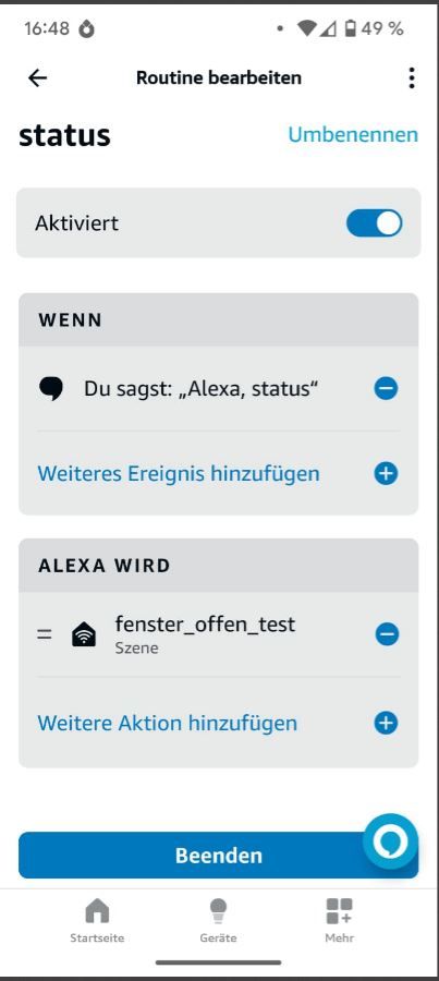

Genau darin sehe ich auch das Problem. Ich weiß nicht wie ich dies in Form einer Automation auslösen kann. Wenn es ein Script wäre, würde dies in der Alexa-App erscheinen, so dass ich dies dann mit einer Alexa-Routine aktivieren könnte.

Ich habe das obige Script:
Durch nabu casa erscheint dies dann in der ALEXA App mit dem Namen
fenster_offen_test
In der Alexa App habe ich dann eine Routine erstellt
Wenn
Wenn: du sagts: "Alexa Status"
Alexa Wird fenster_offen_test
Szene

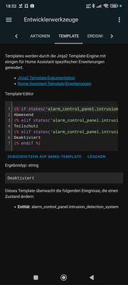

Im Home Assistent und Entwicklerwerkzeuge -> Template kann mein den Code gut ausprobieren.
Dort ist ein Link zu Jinja2 Template, nur leider in Englisch.
