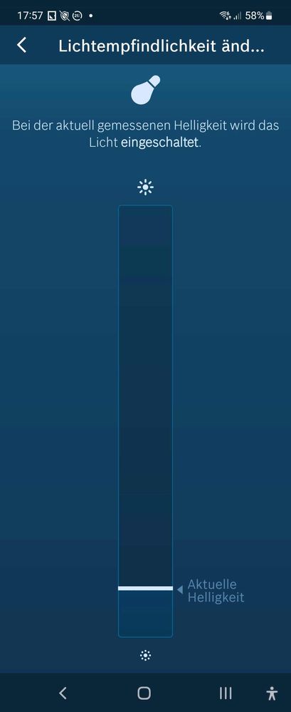

Zum Bewegungslicht : Der BUG im Bewegungsmelder wurde leider immer noch nicht behoben und deshalb bei mir nicht anwendbar ,nur über eine Automation mit zusätzlichen Triggern.
Unterhalb der aktuellen Helligkeit nicht einstellbar .siehe Bild:
@mazeza Eine Einstellungen unterhalb der aktuellen Helligkeit macht auch wenig  Sinn, da es nur grob geschätzt wird.
Zur optimalen Einstellungen der Helligkeitsgrenze sollte man sich schon an den realen Verhältnissen orientieren.
Welchen Bug im Bewegungsmelder meinst Du? Außerdem ist der Regler bei Dir doch praktisch schon ganz unten, bei ca. 10%.
mazeza
Diese Einstellung meine ich ,bei aktuelle Helligkeit ist es bei mir im Raum so hell das ich kein Licht brauche . Dieses Problem wurde hier vor einiger Zeit schon mal als BUG abgehandelt.
@mazeza Kann es sein, dass Dein Bewegungsmelder in einem abgeschatteten Bereich hängt?
Er kann natürlich nur die Helligkeit messen, die direkt auf ihn fällt und nicht irgendwo im Raum.
mazeza
Die gemessene Helligkeit ist ja ok, es geht ja darum das ich nicht weiter runter kann mit der Empfindlichkeit.
Hier ist noch mal der Thread :
https://community.bosch-smarthome.com/t5/technische-probleme/bewegungsmelder-nur-bei-v%C3%B6lliger-d...
