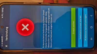

Nun aber wollte ich ein 3. Handy ergänzen, gleiches Schema, aber ich scheitere nach dem Scan des QR-Code. Ich bin in der Anleitung an dem Schritt, wo man warten soll, dass die LEDs am SHC II alle grün leuchten. Es kommt anschließend Fehler-Screen mit großem "X" auf rotem Kreis, und der HInweis, dass keine Verbindung zum Controller hergestellt werden konnte.

Habe dann den SHC II vom Hausnetz abgeklemmt und direkt an den Router geklemmt, gemäß Anleitung. Dann das Prozedere 1-3 (siehe oben) vollzogen aber erneut kommt der Fehler-Screen, dass keine Verbindung zum Controller hergestellt werden kann. Auch die manuelle Eingabe von MAC und Passwort bringt nix.

Hallo, ja ich habe auch den manuellen Weg (über MAC Adresse) mehrfach versucht erfolglos. Über die IP Adresse nicht, da ich aktuell nicht an den Router Zugriff komme, um die IP herauszufinden.
Virenscanner oder sonstiges ist nicht auf den smartphones installiert. Versucht mit Samsung S22 (Android) und iPhone (iOS).
