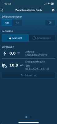

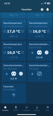

Hallo, ich habe kürzlich versucht, 3 Zwischenstecker Kompakt zu installieren. Bei den ersten beiden hat das problemlos geklappt, aber der dritte verhält sich sehr eigenartig:
  • Der Kontakt zum HSC konnte aufgebaut und der Zwischenstecker in das Netzwerk integriert werden. Er wird auch in der App angezeigt.
  • Der Zwischenstecker lässt sich manuell (über den Druckknopf) an- und ausschalten, und er gibt auch Strom an ein angeschlossenes Gerät weiter.
  • Selbst wenn er angeschaltet ist, zeigt ihn die App aber als ausgeschaltet an. Außerdem lässt er sich durch die App nicht an- oder ausschalten, und es lässt sich auch kein Zeitplan definieren.
Hier Screenshots der Übersicht und der Stecker-Details (das Problem ist, wie man sieht, der Zwischenstecker OG Dach):
Darf ich aus diesem Verhalten schließen, dass der Zwischenstecker defekt ist, oder gibt es noch eine andere mögliche Erklärung?

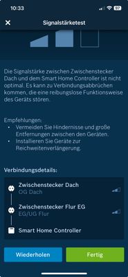

Sind der Ort der jetzigen Installation und der Ort während des Anlernens an den Controller identisch? Was kommt beim Signalstärketest (in den Geräteeinstellungen) heraus?
Ja, Reichweiten-Probleme gibt es – aber die sollen durch die Zwischenstecker ja gerade behoben werden.
Die Situation im Moment ist folgende:
  • (Fritz) Router und (Bosch) SHC befinden sich im Keller (UG).
  • Der zuerst installierte Zwischenstecker befindet sich im Treppenhaus des EG (Zwischenstecker Flur EG). Der funktioniert.
  • Der zweite Zwischenstecker befindet sich in einem Raum des OG, in dem es ganz besonders hartnäckige Signalstärkeprobleme gab. Der funktioniert auch.
  • Der dritte Zwischenstecker befand sich zum Zeitpunkt der Installation und befindet sich immer noch im OG, und zwar am höchsten Punkt des Treppenhauses (Steckdose an der Decke, daher "Zwischenstecker Dach"). Der macht Probleme.
Zu erwarten ist demnach, dass sich "Zwischenstecker Dach" an "Zwischenstecker Flur EG" wendet, um mit dem SHC zu kommunizieren. Genau das geschieht auch:
Beim Signalstärketest werden im Moment zwei Balken angezeigt. Zum einen schwankt das aber offenbar (zum Zeitpunkt der Installation waren es drei), zum anderen gibt es im Netzwerk zahlreiche Komponenten, die mit dieser oder sogar einer geringeren Signalstärke problemlos arbeiten.
