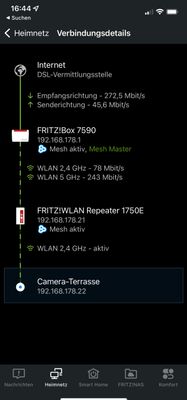

Heute Mittag um 12.42 Uhr habe ich eine Mail erhalten, das die Kamera keine Verbindung mehr hat.
Als wir vorhin nach Hause kamen, habe ich mal in die Kamera App geschaut, Fehler 306:
Also schnell bei MyFRITZ! geschaut,
WLan Verbindung und Internet vorhanden:
Nach Stromlos machen der Kamera und wieder einschalten, habe ich die Mail erhalten die Kamera ist wieder online.
In der App ist sie auch wieder erreichbar.  
