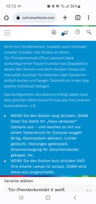

Hallo Sabrina.
  • Da stellt sich mir die Frage, kann man den doppelklick in der App auch deaktivieren?
@M_Rapske, ja, siehe Screenshot:
@SebastianHarder , das ist mega. Dann werde ich zumindest den an der Haustür austauschen. 👍

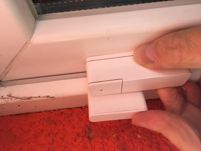

ich habe gerade den neuen Tür-/Fensterkontakte II Plus geliefert bekommen und wollte diesen außen (da wetterfest) anbringen. Wegen der Erschütterungserkennung muss der Sensor am Fenster und der Magnet am Rahmen angebracht werden.
Problem: Leider ist bei mir der Rahmen ca. 2cm höher wie das Fenster (ist übrigens auch bei meinen Nachbarn der Fall), dementsprechend ist der Magnet auch ca. 2cm höher wie der Sensor. Das passt also nicht! Ein Abstandselement liegt aber nur für den Magneten bei und nicht beim Sensor!
Handelt es sich hier um eine Konstruktionsfehler?
Oder gibt es noch ein Abstandselement für den Sensor ?
@Kuhli Es sind nicht für alle möglichen Installationsvarianten Abstandselemente beigelegt. Die Diskussion hatten wir hier schon öfter.
Wenn Du jemanden mit einem 3D Drucker kennst, kann der Dir bestimmt einen passenden ausdrucken. Im Baumarkt gibt es entsprechende Bastelplatten, die man zuschneiden kann, zum drunterlegen.
Kannst Du den Magnet nicht innen seitlich in den Rahmen kleben? Damit sollte es auch funktionieren.
Vielleicht kannst Du auch mal ein Foto von der Situation posten?
Kuhli
@Geomo @Anbei ein Foto!
Innen seitlich würde auch gehen, aber aus optischen Gründen kommt das nicht in Frage.
Gibt es auch einen Sensor, der im Rahmen (also unsichtbar) eingesetzt werden kann ?
Welche Möglichkeiten habe ich bei einem Velux-Fenster ?
@Kuhli Du kannst versuchen bei den üblichen Versendern starke, flache Magnete zu bestellen und diese an die Innenseite zu kleben.
Siehe zum Beispiel hier, die Posts von @ex_presto.
@Kuhli Könnte dann etwa so aussehen:
Kuhli
@Geomo : ist auch eine Idee. Beispiel sieht gut aus !
