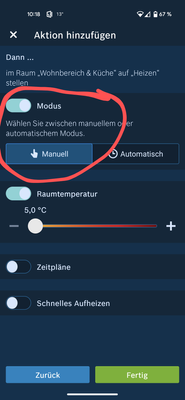

Zeig mal bitte deine Automation. Ich vermute, du setzt nur die 5°C. Du musst zusätzlich gezielt in den manuellen Modus wechseln.
Beim wiederzuschalten der Heizung musst du dann entsprechend wieder gezielt in den Automatikmodus wechseln. Gern auch hiervon einen Screenshot teilen.

Ich hab die 3 Automationen " Fenster Auf " nun auf manuell gesetzt sowie 5 Grad eingestellt.
Das ist natürlich ne super easy Lösung 🙂 @M_Rapske .
Solange er dann wieder in beim "Fenster schließen"  auf Heizen ( Zeitplan stellt ) wäre mein Problem schon gelöst. Und dies sollte ja eigentlich passieren.
