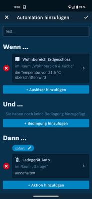

Versteh ich das richtig, ich kann also einstellen, dass der Zwischenstecker einschaltet wenn das Raumthermostat bspw. unter 20°C misst. Also kann ich mit dem Raumthermostat als Sensor explizit den Zwischenstecker als Aktor steuern? Das wäre dann eigentlich die einfachste Lösung.
Genau, hier ein fiktives Beispiel zum Prinzip:
Zum Abschalten, wenn es warm genug ist dann noch z.B.
SHC II + Funk-Stick mit 82 Geräten, 270 Automationen, 121 Zuständen, 45 Szenarien;
Perfekt. Danke für die Antwort und Screenshots. Das ist für mich die einfachste Lösung.
