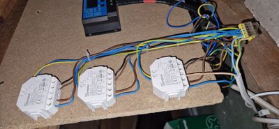

Das Bild habe ich auf einer anderen Seite gefunden.
Ich habe mit der Person, der das Bild gehört, geschrieben.
Er schrieb, dass er sechs solcher Sonoff-Geräte verbaut hat; vier funktionieren, bei den letzten beiden löst die Sicherung aus und die Teile brennen durch (warum auch immer).
Es sollen bei mir fünf Motoren (Rollladen) an fünf smarte Module angeschlossen werden. Diese sollen dann mit einem Schlüsseltaster (S1 und S2) verbunden werden, um alle zu öffnen bzw. zu schließen.
Okay, verstanden, danke für die klarere Erläuterung.
Grundsätzlich ist es dann möglich, wie schon weiter oben von Maurice geschrieben. Unter Einhaltung der dort ebenfalls genannten Randbedingung.
Es liegt nahe, dass die von Maurice schon genannte Randbedingung nicht eingehalten wird. Die Geräte und der Schalter müssen zwingend an die gleiche Phase L angeschlossen werden. Ist das nicht so, schaltest du unterschiedliche Phasen zusammen (in deinem Haus / Wohnung gibt es die Phasen L1, L2, L3 der drei von außen zugeführten Außenleiter), was derartige Effekte zur Folge hat.
Und auch der RCD (FI Schalter) muss der gleiche sein, weil sonst u.U. die Leuchte an einem Neutralleiter eines anderen Stromkreises hängt, als die speisende Phase L.
