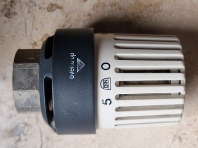

Ich bekomme das neue Thermostat II nicht an die Heizung. Kann mir einer sagen was ich verbaut habe und welchen Adapter ich benötige?

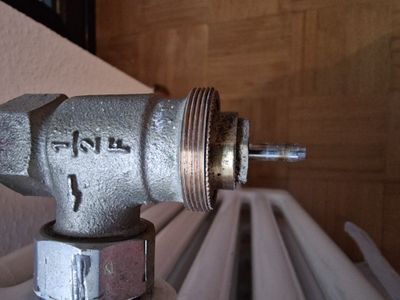

@Chrizzz Doch, Oventrop. Miss mal bitte den Durchmesser des Gewindes, wahrscheinlich 30, und den Abstand zwischen den Gewindegängen. Wenn der 1,5 mm ist benötigst Du keinen Adapter.
Wenn er 1 mm ist benötigst Du einen Adapter.

@Chrizzz Was steht denn auf dem alten Thermostat? Die beiliegenden Adapter sind für Danfoss RA und RAVL. Ohne Adapter lässt er sich auf M30x1,5 Gewinde montieren.

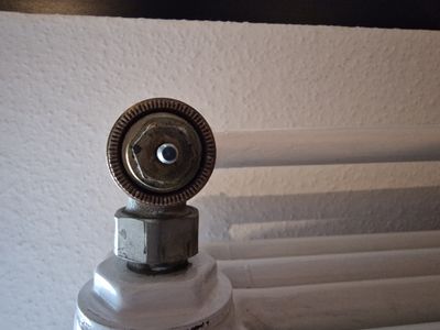

Mit deinem Bild kann man leider nichts anfangen. Bitte mal den Anschluss fotografieren, wo der Thermostat installiert werden soll.

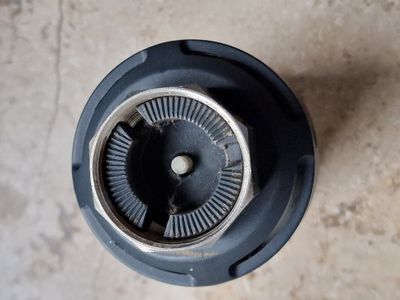

Hallo, auf dem alten steht leider nichts. Anbei Bilder vom Anschluss.
