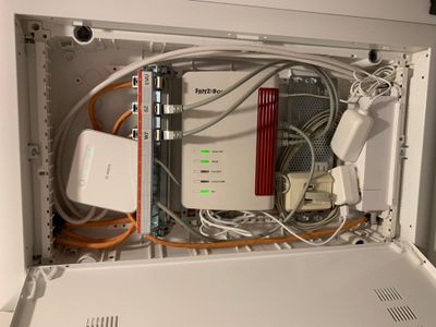

Ich habe diese Konstellation bei mir im Einsatz und bisher keinerlei Probleme damit festgestellt.
Der Verteiler von ABB befindet sich in einem kleinen Abstellraum relativ zentral in der Wohnung und ist genau so aufgebaut wie von dir beschrieben. Der innere Rahmen ist aus Kunststoff und die Tür aus dünnem Stahlblech.
Der SHC2 liegt direkt über der Fritzbox in einer Montageschiene für Netzwerkanschlüsse.
Alle meine Geräte haben eine Signalstärke von 3 Balken, selbst eine Rollladensteuerung 2 im übernächsten Zimmer mit direkter Verbindung.

Hab nochmal nach einem Typenschild des Verteilers geschaut, hier das Modell beim Hersteller:
UK636MV (abb.com)
Die Innenmaße des inneren Plastikrahmen sind Höhe ca. 51 cm und Breite ca. 29 cm. Von der Höhe geht da aber noch die Verteilersteckdose am Boden weg.
Als Referenzgröße dient vielleicht noch die Fritzbox, das ist eine 7530. Die ist ja auch etwas kleiner als die verbreitete 7590.
Für einen extra Switch und eine Hue-Bridge würde der Platz in dem Verteiler aber nicht mehr reichen. Da sollte es besser eine Nummer größer sein.
