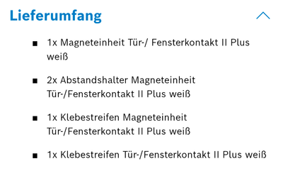

liegen bei dem Fenstersensor II plus die beiden Abstandhalter für den Magneten dabei oder müssen die als Ersatzteil dazubestellt werden?
Ich werde aus der Anleitung nicht schlau.
gris5
2 Abstandhalter liegen dabei.
Bei Haustüren oder sonstigen dicken Fenstern/Türen müssen wahrscheinlich noch welche dazu gekauft werden.
Shop - Magneteinheit
 Ich habe für meine Haustür 3 gebraucht. (Eigentlich 3 1/2 aber leider gibt es keine Halben 😅).
Für Fenster bis ca. 1,8cm dicke sind die 2 beiliegenden gerade so ausreichend.

Hallo @Stefan72 , wir können leider nicht erkennen, ob sich dein Anliegen geklärt hat. Hast du noch einmal in die Verpackung geschaut? Die Abstandselemente befinden sich unter dem Tür-/Fensterkontakt. Falls diese bei dir fehlen sollten, bitte Kontakt mit dem Service aufnehmen, damit man dir die benötigen Teile zukommen lassen kann: https://boschcx.qualtrics.com/jfe/form/SV_1ZyreSYlTZ2HCFU

Es ging darum ob welche in der Verpackung beiliegen BEVOR er diese kauft.
 Außerdem wurde zusätzlich schon ein Beitrag als Lösung akzeptiert👍
Danke der Nachfrage, meine Frage wurde beantwortet.

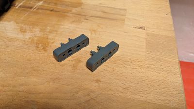

Das Thema ist zwar schon etwas älter, aber wie dick sind denn nun die Abstandshalter der Tür-/Fenstersensoren Plus?
Hallo @ab78ni, die beiden Abstandselemente im Lieferumfang haben je Element eine Höhe von 9mm. Gruß, Philip
