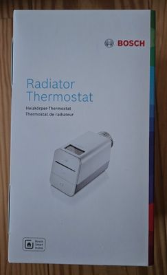

Durch ein Telefonat mit dem Bosch Service habe ich nun herausgefunden, dass die Thermostate der Generation 1 auch nur über einen Fachhandel vertrieben werden..mal schauen wie ich dort nun am schnellsten heran kommen..wobei aktuell heize ich eh nicht und bis zur nächsten Heizperiode sollte ich wohl 5 Thermostate bekommen haben 😉
WHasse1
Head of the Homies
Über einen "freundlichen Heizungsbauer" kannst du die Ventile bestellen. Der HB kann bei seinem Großhandel für dich ordern........ oder hier: Thermostat I

Ich habe mir nun die Thermostate der ersten Generation gekauft. Jedoch kann ich keine Vernindung herstellen?! Venötige ich doch einen Smart Home Controller?
Liebe Grüße
Nein, die Bosch Smart Home Controller sind wie gesagt nicht kompatibel zu EasyControl.
Die Heizkörper-Thermostate solltest Du über die EasyControl-App mit dem CT200 verbinden können. Woran scheitert es denn? Wobei das dann genau genommen ein Thermotechnik-Thema ist.
SHC II + Funk-Stick mit 36 Geräten + 12 Hue + Home Connect, 120 Automationen, OnePlus 7T mit Android 12 / Portege Z20t-B mit Android 13
Tut mir Leid.
War ein ganz klarer Anwenderfehler. Habe nun alle Thermostate verbinden können. Bin nun glücklich.
