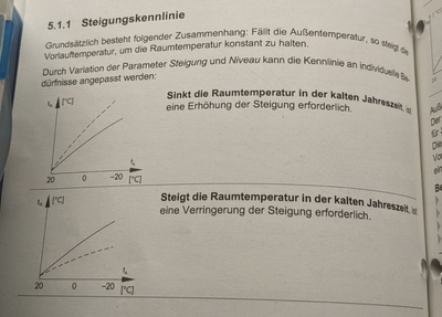

Ich bin eigentlich erstaunt das bei Fußpunkt 36° Deine Räume nicht warm genug werden.
Was trifft den auf dich zu wenn du oben das Bild betrachtest?

Du schreibst das Haus ist aus dem Jahr 1975. Je nachdem ob und wie umfangreich es energetisch saniert ist, kann es schon sein, dass eine im Vergleich zum Neubau deutlich höhere Vorlauftemperatur notwendig ist um die Räumlichkeiten warm zu bekommen und zu halten.
Ich habe dir hier mal eine Passage aus der Anleitung meiner Heizung (Fernwärmestation, Prinzip des Heizkreises ist aber gleich) angehangen. Solltest du dein Gebäude z.B. als Altbau einstufen, wird dort eine Steigung von 1,8 empfohlen (drittes Bild unten). Das entspricht bei den jetzigen 0°C Außentemperatur immerhin rund 70°C Vorlauftemperatur (erstes Bild unten).
Vllt hilft dir die Darstellung des Kennlinien Diagramms ja die Ausgangspunkte zur Optimierung deiner Einstellungen besser zu finden.
