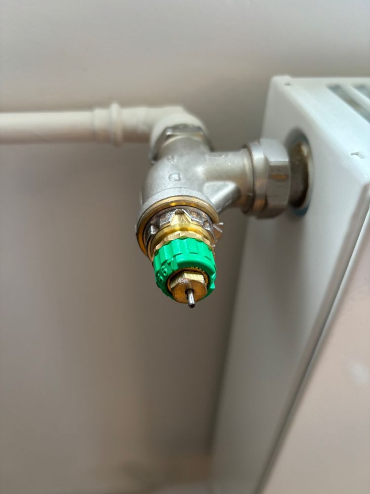

ich bin vor kurzem umgezogen und versuche, mein Bosch Heizkörperthermostat zu installieren. Die im Lieferumfang enthaltenen Adapter passen nicht, da dieses Ventil zwei Kerben hat. Kann mir jemand sagen, welchen Adapter ich für dieses Ventil brauche?
Ist das ein Danfoss RA-DV 15 Ventil?
Dann sollte eigentlich der Standardadapter für's RA-Ventil passen, der im Lieferumfang enthalten ist. Ganz drauf schieben bis zum Anschlag.

Auf jeden Fall ,ein Danfoss RA  Hier  sieht man auch den Adapter.

Beim dem Adapter muss man aus meiner Erfahrung manchmal die Schraube im Adapter komplett entfernen und den Adapter ganz leicht mit einem Schraubzieher im Spalt spreizen, damit er aus Ventil draufrutscht. Dann ist er aber ganz wie vorgesehen mit der Schraube festzuziehen.
Ich hatte das schon bei mehreren Freunden und auch bei mir, dass er mal so passt und mal etwas Hilfe braucht. Danfoss oder der Adapter scheint da etwas Toleranz zu haben.

Es hat funktioniert. Ich danke euch für die schnellen Antworten.
