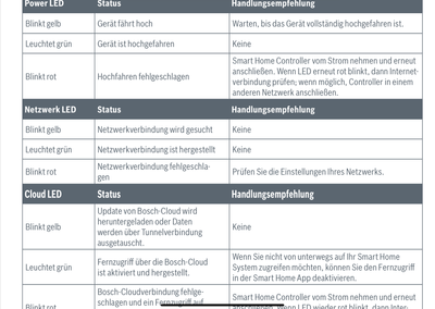

@KarlH Wenn die Netzwerk-LED gelb leuchtet, liegt keine korrekte Netzwerkverbindung vor. Was wird Dir im Router für den Controller angezeigt?
Welche Farbe haben Power und Cloud LED?

Cloud-LED: keine Anzeige, Netzwerk gelb, Power blinkt grün

@KarlH Kannst Du bitte mal ein Foto teilen? Deine Farbbeschreibung passt irgendwie nicht zu den SHC II LED Codes.

Heute Morgen ist alles anders. Power und Netzwerk leuchten konstant grün, Cloud nicht. Als ich die App öffnete, bekam ich den Hinweis den Button am Controller kurz zu drücken und wenn die LEDs blicken in der App auf "weiter". Nicht zu glauben, Controller und Smartphone arbeiten zusammen. Es wurde wohl ein Update diese Nacht installiert. Ich werde mich heute Nachmittag mal ans einrichten der Thermostate machen, mal schauen, ob alles geht.
