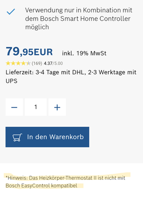

Geräte der 2.Generation kannst du nicht mit Easycontrol nutzen.
Die Easycontrol App ist nur mit  dem CT 200 ,die HK- Thermostate I , und das Raumthermostat I kompatibel.

Das hätte man vielleicht vorher erwähnen oder in die Kurzanleitung schreiben können.
So ist das ganze Set ja nur eingeschränkt nutzbar.
D.h. im Umkehrschluß das ich das ganze Set umtauschen und eine CT200 mit passenden Heizkörperthermos kaufen müßte. Die HK 2 könnte ich ja nicht behalten weil nicht kompatibel. Ansonsten könnte man ja nur den jetzigen Raumthermo gegen den CT 200 austauschen.

Der Hinweis auf der Produktseite ist tatsächlich sehr unscheinbar. Sollte verbessert werden!
mazeza
Das ist auch das große Dilemma , was hier schon oftmals kritisiert wurde , viele Bosch Systeme und keines mit dem anderen kompatibel.
PS : Nur mal so am Rande ,wenn ich mir neue Hardware zulege , informiere ich mich im Internet ob dies und jenes mit dem und dem kompatibel ist , um Fehlkäufe zu vermeiden.
Und in der Werbung bzw. den Produktseiten noch nie wirklich deutlich formuliert. Bin damals auch darauf „reingefallen“. Allerdings zur Zeit als es die Versionen II noch nicht gab. Insofern habe ich ein relativ gut funktionierendes System, das aber kaum zukunftssicher ist. Und Bosch Thermotechnik entwickelt sich nicht wirklich weiter. Dabei wäre eine 100prozentige Einbindung ein wirklicher Marktvorteil und in Zeiten des Klimawandels selbstverpflichtend für einen marktbeherrschenden Hersteller.
