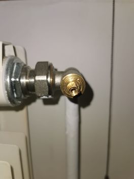

Ich plane mir Bosch HTII zukaufen für meine Heizkörper. Sind die Thermostate mit meinen kompatibel?

Hallo @Lucky,
Bosch Smart Home bietet für derartige Themen einen Adapter Check an:
https://boschcx.qualtrics.com/jfe/form/SV_eVhXOG0K4AyDrOS
Da kannst du dann deine abgemessenen Daten zum Ventil angeben und dir wird direkt gezeigt, ob es kompatibel ist und ob ein Adapter benötigt wird.

Das sieht aber aus wie ein Regulierventil...

Wie einfach zu bemerken bin ich ein kompletter Laie. Sollte es ein Regulierventil sein kann das denn mit dem smarten Thermostat betrieben werden?
Das sieht nach einem manuellen Ventil aus und nein, das geht nicht. Die sind grundsätzlich nicht für Thermostate geeignet (egal welches Herstellers). Müsstest Du austauschen lassen.
Danke für die Antworten. Habt ihr eine Empfehlung gegen was die getauscht werden können.
