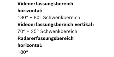

Man muss hier ein bisschen unterscheiden. Der Bewegungsmelder hat einen Auffassungsbereich von 180°. Dieser ist nicht im Drehbaren Kamerakopf integriert. Sprich, der erfasst immer 90° rechts und links de Gerätes.
Die Kamera selbst hat ein Sichtfeld von 130°. Der Kopf kann händisch 40° nach links oder rechts positioniert werden. Je weiter du ihn nach links schwenkst, desto weniger siehst du auf der rechten Seite.
dann nimmt die Kamera vermutlich „von dieser Position 180 auf“
Das Kamerabild nimmt keine 180° auf. In der Anleitung ist es ganz gut beschrieben.
  • Das Kamerabild nimmt "nur" 130°, wobei dieser Bereich 40° nach links und 40° nach rechts geschwenkt / verschoben werden kann. Im Extremfall kannst du so 15° hinter die Kamera schauen. Auf der anderen Seite entsprechend weniger.
  • Die Radarsensoren zur Bewegungserkennung haben 180 °. Aber: Dieser Bereich ist nicht schwenkbar. Eine Erfassung hinter der Kamera ist nicht möglich. Je nach Schwenkung des Kamerakopfes stimmen die Bereiche der Bewegungserkennung und Bildaufnahme mehr oder weniger überein.
