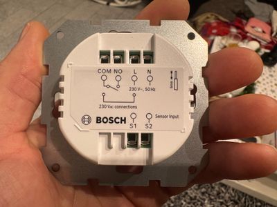

Hier das neue Bosch von hinten.

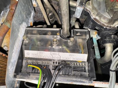

Hier zwei Bilder der Therme von Innen (Mit und ohne Blende) Am unteren Bild sieht man rechts die 3 Adern (20 V Anschluss) die am Thermostat raus kommen.
11. Dezember 2024 08:56 - bearbeitet 11. Dezember 2024 08:56
Am bisherigen Thermostat kommen also nur die drei Kabel heraus aus dem "20 V" Anschluss (plus nicht genutzter grün/gelb PE-Leiter)?
Das wird aufwendiger: Das Raumthermostat II 230V braucht für die eigene Versorgung zwingend 230 V. Du musst also braun und blau auf eine 230 V Versorgung umklemmen.
Bleibt noch die Verdrahtung des Schaltkontakts zum Stellantrieb: Wo sind die Stellantriebe derzeit angeschlossen? Und was sind das für welche?

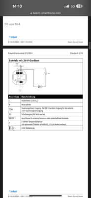

In der Bosch Beschreibung steht ja…
Für „ALLE“ Kabelgebundenen Systeme.
Und… 230 V Verwendung sowie 24 V Verwendung.

Ich dachte, du benutzt es an einer Fußbodenheizung. Aber es ist "nur" das Thermostat des temperaturführenden Raumes. Sollte funktionieren.
Um die 230 V kommst du nicht herum. Ohne diese funktioniert das Gerät nicht.
Die Angabe 24 V bezieht sich auf die angeschlossene Last. Jedoch nicht auf den Versorgungskreis.

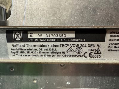

Das Tado-Thermostat nutzt die analoge Schnittstelle der Therme (Vaillant 7-8-9). Das Bosch-Thermostat kann dagegen nur ein- und ausschalten.
An der Therme gibt es auch einen Anschluss für schaltende Thermostate. Die Brücke 3-4 schaltet die Therme dauerhaft ein. Wenn Du die entfernst und stattdessen dort COM / NO des Bosch-Raumthermostats anschließt, dann sollte es funktionieren. Freie Klemmstellen für N / L (zur Versorgung des Thermostats) gibt es an der Therme ja auch.

Das bedeutet, das Bosch benötigt 4 Kabel, also nehme ich für die Anschlüsse vermutlich einfach das Grün Gelbe dazu oder ?
Mehr kommt ja oben aus der Wand nicht raus.
Ebenfalls habe ich verstanden das ich die beiliegende Brücke am Thermostat NICHT nutzen muss, oder ?
11. Dezember 2024 14:18 - bearbeitet 11. Dezember 2024 14:19
Genau. Nimm das grün/gelbe, aber erzähle das keinem Elektriker. Denn die Farbe ist streng für den Potentialausgleich reserviert. Ich würde wohl beide Enden mit einem Schrumpfschlauch überziehen, z.B. grau (eigentlich egal, aber kein blau).
Und die Brücke nutzt du mit dem Vorschlag von Maurice nicht, denn die Versorgungsspannung kommt von der Therme zur Klemme COM.

Drei Adern reichen, grün / gelb benötigst Du nicht. Die Brücke L / COM musst Du setzen.
3 = L / COM
4 = NO
5 = N

Stimmt, auch möglich. Die Therme würde ja lt. Beschriftung auch 230 V an COM legen, das hatte ich nicht gesehen.
Ist die elegantere Variante!

Die Brücke L / COM dann aber im Thermostat setzen, nicht in der Therme, richtig ?
am 13. Dezember 2024 11:45
Ja, am Thermostat, wie aufgedruckt.

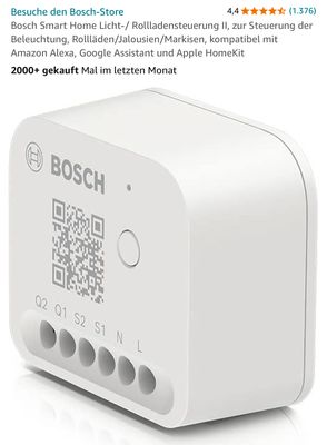

So ein Teil habe ich noch NEU hier liegen…
Das kann nicht zufällig verwendet werden?
Dieses hier habe ich jetzt mal zur Sicherheit bestellt.
Wenn ich das Smart Relais hier habe, schließe ich dieses dann in der Dose hinter dem Thermostat an (Zum Glück ist eine tiefe Dose verbaut) oder muss das Realis runter in den Keller direkt an die Therme oder kann es ganz extern an an Strom und kommuniziert mit der mit dem Hauptthermostat per Funk oder so? 🙂

Bei Bosch Smart Home können mittlerweile auch Dritthersteller-Thermen durch Thermostate in mehreren Räumen gesteuert werden. Die Therme muss dazu aber zwingend an ein Smartes Relais angeschlossen werden. Wo Du das Relais räumlich unterbringst ist egal. Es muss nur mit 3-4-5 der Therme verbunden werden.
Falls Du Heizkörper hast, dann benötigst Du neben smarten Heizkörperthermostaten lediglich ein smartes Relais. Optional noch batteriebetriebene Raumthermostate.
