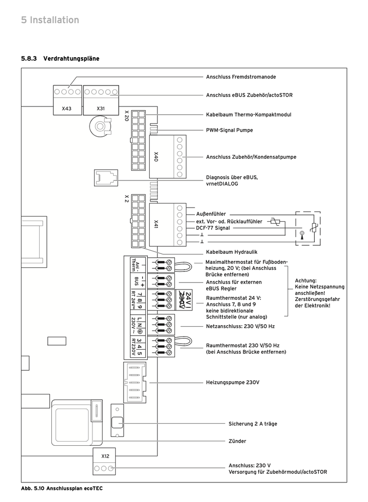

Was ich für eine Therme habe:
Vaillant VCW DE 196/3-5 R3 ecoTEC-plus
Wie ich es verstanden habe:
1. Wer eine Gastherme hat (z.B. wie hier Vaillant) und seine Räume gern mittels Heizungs-Thermostaten ausstatten möchte, sowie eine individuelle Einzelraumsteuerung (z.B. nur das Bad soll geheizt werden und entsprechend dem Bedarf wird die Gastherme geschaltet) umsetzen möchte, sollte NICHT das Raumthermostat 230V wollt verwenden, wie es irrtümlicherweise auch bei Bosch im Marketing kommuniziert wird, sondern das Bosch Smart Relais verwenden.
2. Besterweise sollte ein bestehendes angeschlossenes Raumthermostat (von Vaillant) vom BUS System abgebaut werden, um die Logik der Therme nicht durcheinander zu bringen.
3. Die Gastherme soll nur über die dafür vorgesorgten Verbindungen mittels Drähte (sicherlich muss der Schaltplan der Gastherme dafür beachtet werden) mit dem Smart Relais verbunden werden.
4. Das Smart Relais muss separat mit Strom versorgt werden (am Smart Relais N und L), entweder durch eine eigene Zuleitung oder angehängt (je nach Schaltplan) an die Gastherme.
5. Wird die "Thermostat-Verbindung" per Kabel dann zwischen Gastherme (Bezeichnung 24V RT) und Smart Relais bei Schalteingang und Schaltausgang durchgeführt?
Bei der Verkabelung stehen auf der Platine die Anschlüsse 7/8/9 mit der Bezeichnung
"Raumthermostat 24 V: Anschluss 7, 8 und 9 keine bidirektionale Schnittstelle (nur analog)" zur Verfügung. Muss dann eine "Brücke" her?
Besteht die Gefahr der Verwechslung und Beschädigung?

am 24. Januar 2025 19:23
1. - 4.: Korrekt.
5.: 7-8-9 ist eine analoge Schnittstelle (Stetigregelung), das smarte Relais kann aber nur ein- und ausschalten. Daher schließt Du es an 3-4 an (Brücke entfernen).
