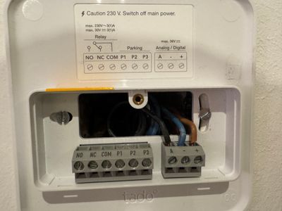

Ich habe einmal Fotos hochgeladen, aus denen man mein aktuell gut funktionierendes Tado Thermostat sehen kann und wie es in der Gastherme aussieht.
Mir geht es nur darum, wo ich nun die Kabel an das Bosch Thermostat anschließe. Ich wäre für Unterstützung super dankbar.
Hier sieht man das angeschlossene Tado Thermosta.
Hier das neue Bosch von hinten.
Hier zwei Bilder der Therme von Innen (Mit und ohne Blende) Am unteren Bild sieht man rechts die 3 Adern (20 V Anschluss)  die am Thermostat raus kommen.
