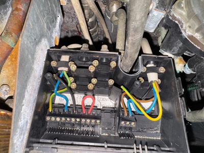

Ich habe einmal Fotos hochgeladen, aus denen man mein aktuell gut funktionierendes Tado Thermostat sehen kann und wie es in der Gastherme aussieht.
Mir geht es nur darum, wo ich nun die Kabel an das Bosch Thermostat anschließe. Ich wäre für Unterstützung super dankbar.

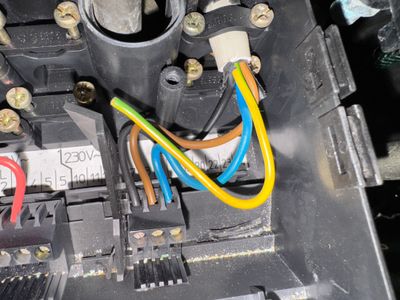

Hier sieht man das angeschlossene Tado Thermosta.
Hier das neue Bosch von hinten.

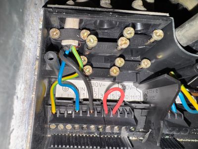

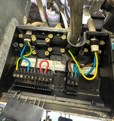

Hier zwei Bilder der Therme von Innen (Mit und ohne Blende) Am unteren Bild sieht man rechts die 3 Adern (20 V Anschluss)  die am Thermostat raus kommen.

Am bisherigen Thermostat kommen also nur die drei Kabel heraus aus dem "20 V" Anschluss (plus nicht genutzter grün/gelb PE-Leiter)?
Das wird aufwendiger: Das Raumthermostat II 230V braucht für die eigene Versorgung zwingend 230 V. Du musst also braun und blau auf eine 230 V Versorgung umklemmen.
Bleibt noch die Verdrahtung des Schaltkontakts zum Stellantrieb: Wo sind die Stellantriebe derzeit angeschlossen? Und was sind das für welche?

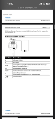

In der Bosch Beschreibung steht ja…
Für „ALLE“ Kabelgebundenen Systeme.
Und… 230 V Verwendung sowie 24 V Verwendung.

Um die 230 V kommst du nicht herum. Ohne diese funktioniert das Gerät nicht.
Die Angabe 24 V bezieht sich auf die angeschlossene Last. Jedoch nicht auf den Versorgungskreis.

Das Tado-Thermostat nutzt die analoge Schnittstelle der Therme (Vaillant 7-8-9). Das Bosch-Thermostat kann dagegen nur ein- und ausschalten.
An der Therme gibt es auch einen Anschluss für schaltende Thermostate. Die Brücke 3-4 schaltet die Therme dauerhaft ein. Wenn Du die entfernst und stattdessen dort COM / NO des Bosch-Raumthermostats anschließt, dann sollte es funktionieren. Freie Klemmstellen für N / L (zur Versorgung des Thermostats) gibt es an der Therme ja auch.
Wie immer auf eigene Verantwortung.

Genau. Nimm das grün/gelbe, aber erzähle das keinem Elektriker. Denn die Farbe ist streng für den Potentialausgleich reserviert. Ich würde wohl beide Enden mit einem Schrumpfschlauch überziehen, z.B. grau (eigentlich egal, aber kein blau).

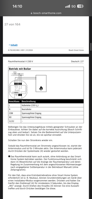

Und die Brücke nutzt du mit dem Vorschlag von Maurice nicht, denn die Versorgungsspannung kommt von der Therme zur Klemme COM.
Drei Adern reichen, grün / gelb benötigst Du nicht. Die Brücke L / COM musst Du setzen.
3 = L / COM
4 = NO
5 = N
Stimmt, auch möglich. Die Therme würde ja lt. Beschriftung auch 230 V an COM legen, das hatte ich nicht gesehen.
Ist die elegantere Variante!

Die Brücke L / COM dann aber im Thermostat setzen, nicht in der Therme, richtig ?
Ja, am Thermostat, wie aufgedruckt.
