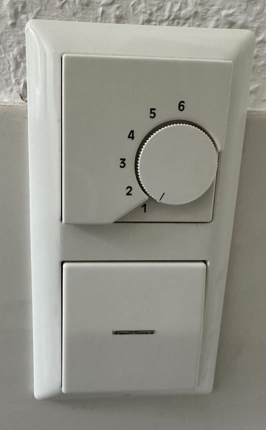

wir haben gerade ein Haus gekauft und möchten das jetzt "Smart" umrüsten. Wir haben eine Heizanlage mit Fußbodenheizung in allen Räumen.
Wir haben aktuell analoge Heizungsthermostate von Jung verbaut. Diese sind teilweise in einem 1fach-Rahmen verbaut, dort stellt die Umstellung keine Herausforderung dar.
Wie sieht es aber bei Schaltern aus, die in einem 2 oder 3fach Rahmen integriert sind? Bekommt man den Bosch-Thermostat dort auch verbaut?
Hier mal drei Beispielbilder:
Danke euch.
Robert
Das alte Raumthermostat Fussbodenheizung (24V/230V) war von eQ-3 zugekauft und ist als "Homematic IP Wandthermostat mit Schaltausgang" weiterhin auf dem Markt. Ist allerdings softwareseitig nicht kompatibel zum Bosch-SHC.

Nein, das geht mit dem Raumthermostat II 230V leider nicht mehr, das lässt sich nur einzeln montieren.
Die alten Themostate waren noch in die 55er Rahmen integrierbar. Die neue Generation II ist es leider nicht mehr.
@teletown Nein, die Raumthermostat II 230V sind als Einzelgeräte ausgelegt. Mit dem Raumthermostat 230V I funktioniert das, wenn Du noch nirgendwo Restbestände auftreiben kannst.

Vielen Dank für die schnellen Antworten. Wenn ich keine alten 1er-Modelle mehr bekomme, müsste ich vermutlich auf ein anderes System gehen. Denke bei den anderen Herstellern werde ich an die gleiche Problematik stoßen.
Solltest du dich entscheiden die alten Thermostate zu kaufen. Diese sind auch nur mit dem alten Controller verwendbar. Bzw mit dem neuen geht es auch, aber nur mit einem zusätzlichen Stick, den man wiederum nur bekommt wenn man den alten Controller besitzt.
Ist genau das was ich Suche, nur leider nicht von Bosch. Dann werde ich wohl in das Homematic-Lager wechseln müssen.

Müsste dann dieses Modell hier sein?
