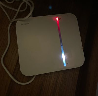

Die Fehlermeldung war auf der SHC App: "The Smart Home controller cannot be reached". Und beim SHC leuchtete (oder blinkte?) die Power LED rot. die anderen Lampen waren weiss.
MikeXX
Hier ist das Foto vom SHC im Fehlermodus:
Richtig, bei fehlender Internetverbindung blinkt die unterste LED rot. Und dann kommt es auch zur erwähnten Fehlermeldung in der App.
Das behebt sich von selbst sobald die Internetverbindung wieder steht.
MikeXX
In meinem Fall war der SHC wahrscheinlich 14 Tage lang im Fehlermodus und hat sich selbst nicht wieder eingekriegt. Habe ihn dann vom Strom getrennt und erst nach einer Weile wieder angeschlossen. Das hat geholfen und dieser Neustart war problemlos. Zum Zeitpunkt dieses Neustarts lief der Router stabil und das brachte mich auf die Vermutung, dass gleichzeitiger Neustart vom Internet Router und SHC nach Stromausfall zu Problemen führen kann.
Im Foto leuchtet tatsächlich die oberste LED (Power-LED) rot. Das heißt, dass der SHC nicht richtig hochgefahren ist. Warum das hier passiert ist weiß ich leider nicht. Wie gesagt, meiner Erfahrung nach startet der SHC auch ohne Internet ganz normal.
Kannst Du das reproduzieren? Vielleicht war es ja nur eine einmalige Sache.
