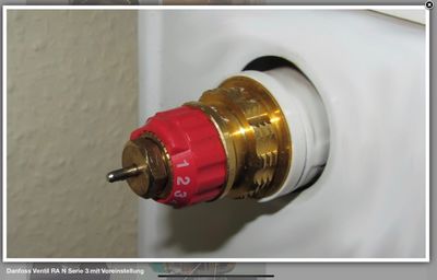

Hi, probiere gerade das Thermostat (1 gen) zu installieren, aber irgendwie scheint kein Adapter zu passen. Wüsste einer welchen ich besorgen muss ? Bin wirklich überfragt, bin nicht vom Fach 🙈
die Heizung ist von Brötje, auf dem originalen Radiator steht Oventrop

@ma Was steht auf dem alten Thermostat oder meintest Du den Thermostat? Der Radiator ist der eigentliche Heizkörper.
Dem HT liegen nur Adapter für Danfoss RA und RAV bei.
Auf neuere Oventropventile mit M30 lässt sich der HT ohne Adapter montieren.
Du findest außerdem auf der Homepage den Adaptercheck.
gt16
Kann man die rote Kunststoffmutter eventuell abschrauben? Vielleicht ist darunter das richtige Gewinde? Oder ggf. sogar abziehen, vielleicht ist das ein Adapter für dein altes Thermostat
@ma  Da drunter ist sicher kein Gewinde mit 30 mm Durchmesser.
Du kannst auch mal hier schauen, ob Du Dein Ventil findest.
@ma die Qualität Deiner Bilder ist leider nicht sehr gut, das Ventil sieht aber eher wie ein Danfoss RA-N aus:
Silver
Moin,
das müsste ein Danfoss Serie 3 RA-N Ventil sein, zu welchem der Adapter: "Heimeier 9704-24.700 Adapter für Danfoss Serie 3", passen müsste. Den müsstest du selbst nachkaufen. Der Adapter wird dann direkt über den roten Kunststoffring, so wie es ist, draufgesteckt. Vielleicht kann das nochmal jemand gegenbestätigen.
