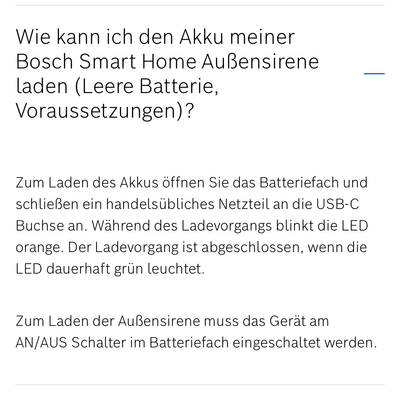

@WRitz Hast Du mal die Akkuladung geprüft, bzw. versucht den Akku mit Ladegerät zu laden?
Hast Du möglicherweise beim neu installieren die Einstellungsschalter verstellt?

Akku ist vollständig geladen. DIP-Schalter wurden kontrolliert. habe die Anlage nochmals neu installiert. Anlage war im System verbunden und wurde positiv durchgetestet. Aussensirene hat dann wieder die Verbindung zum Controller verloren. Auch ein Reset gemäß Anleitung brachte keinen Erfolg. Habe vielfach das System deinstalliert und neuinstalliert ohne Ergebnis. Hinweis: An einem Samstag (21.10.2023) Vormittags ging die Sirene unter Zeugen in Betrieb ohne das die Alarmanlage scharf geschalten wurde und konnte auch nicht über die APP deaktiviert werden. Ab diesem Zeitpunkt war keine Verbindung mehr zum Controller stabil aufzubauen.
