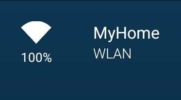

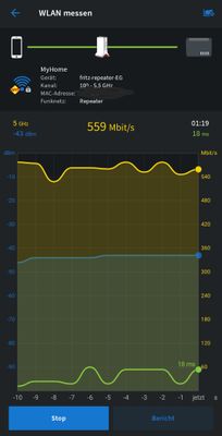

Wlan ist gut
Kamera:
Smartphone:

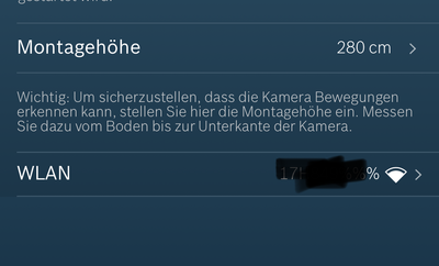

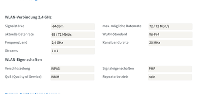

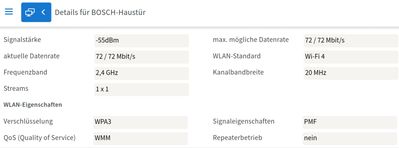

@Christopher Wie ist denn die Signalstärke in der Fritz!Box für die Kamera? Findest Du in der Fritz!Box über Mesh, Netzwerkeinstellungen, Details für die Kamera:
Ist auch unauffällig.

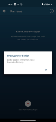

Hab's ausprobiert: DSL-Kabel gezogen. Den Rest, v.a. WLAN, normal aktiv gelassen.
Es startet noch nicht mal die App in diesem Zustand.
Geniales Konzept...
