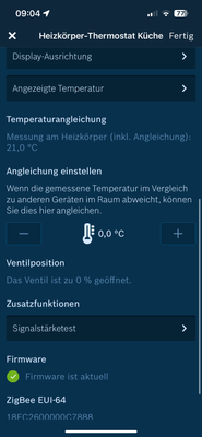

leider überheizt das HKT II bei mir immer wieder, manchmal sogar um mehrere Grad.
Eingestellt sind z.B. 19 Grad, es wird aber geheizt, bis am Ende sogar 21,7 Grad erreicht sind. Habe heute mal ein bisschen geschaut, die Ventilöffnung war erst bei 43% und als die Temperatur dann schon längst drüber war (20,7 Grad) immer noch bei 21%, erst nach 21,2 Grad wurde dann auf 0% gestellt - die Temperatur stieg dann durch die Restwärme noch auf die 21,7 Grad an.
Selbst am anderen Ende des Raums liegt die Temperatur dann noch über 20 Grad.
Habe ein Ticket erstellt, aber es kam eine automatische Antwort, dass es wegen vieler Anfragen länger dauern würde.
Hat vielleicht jemand kurzfristigere Lösungsansätze? 🙂
Batterie raus und neu kalibrieren hat nichts gebracht. Firmware ist aktuell, ebenso die App-Version.
Eigentlich wollte ich Heizkosten sparen. So verbrauche ich aber deutlich mehr Energie als vorher ohne das HKT.
