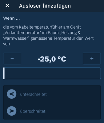

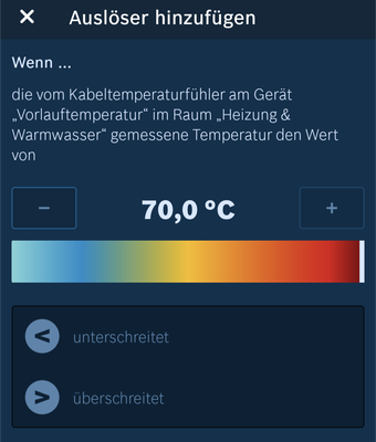

Allerdings hilft das nur eingeschränkt, da in Automationen der Temperaturbereich nur von 5 - 30 Grad eingestellt werden kann.
Als Abhilfe kann man dann einfach einen NTC 10 kOhm anstecken und so den externen Sensoreingang nutzen. Ist zwar erstmal doppelt, weil das Raumthermostat II selbst schon draußen hängt, erspart aber das Kabel durch die Wand zu legen.
Der externe Sensoranschluss hat einen deutlich weiteren Nutzungsbereich.

das ist ja eine super Info, damit wären -25 bis +70 grad abgedeckt. Was ist das für ein Teil, dieses "NTC 10 kOhm", wo kriege ich das her? Und kann ich das "Ding" einfach aufstecken, sorry für meine Unbedarftheit.
Das ist ein Temperatursensor mit der erforderlichen Kennlinie. So etwas genügt vollkommen, weil es braucht ja keine Leitung. Falls du einen lokalen Elektronikladen kennst, hat der das bestimmt.
Einfach in den Sensoranschluss stecken und darauf achten, dass sich die Drähte nicht berühren, diese ggf. kürzen
https://www.bosch-smarthome.com/de/de/produkte/bedienelemente-und-zubehoer/temperaturfuehler-fuer-ra...
Hier findet man alle technischen Informationen, was du brauchst. Auch in der Bedienungsanleitung kann man sehen, wie du das dann anschließt.
