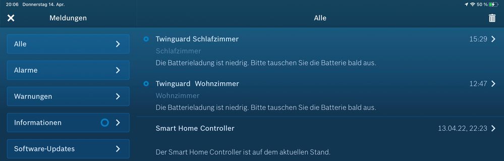

welche Erfahrungen gibt es bezgl. Der Lebensdauer der Batterien in den Twinguards?
die nachfolgend dargestellten Twinguard sind nicht mal 3 Wochen in Betrieb und melden jetzt schon einen anstehenden Batteriewechsel. ich meine gelesen zu haben, dass die 2 Jahre halten sollen.
Habe mir da von Bosch schon etwas mehr erwartet. Insbesondere wenn man mehr als 1000€  In seine Erstausstattung investiert. Denke mal bei den meisten wird sich das in dieser Größenordnung abspielen, um eine Wohnung/ ein Haus Mit einer Grundausstattung zu versehen

Danke für den Hinweis, das habe ich getan und auch sehr schnell eine wenig befriedigende Antwort erhalten, da die Erwartung schon war, dass mir Bosch neue Batterien zukommen lässt, hierbei geht es mir nichtmal um die eigenen Kosten meinerseits für die neuen Batterien sondern um den Umstand, dass anscheinend die Batterien im Auslieferungszustand mangelhaft waren und somit ein Mangel vorlag und  auf meine Frage warum in meiner Home Assistant Installation 3 Geräte mit schwache Batterien angezeigt werden in der Bosch App aber nur zwei angezeigt werden gar nicht eingegangen wurde.
Zitat: Eine so geringe Lebensdauer ist natürlich grundsätzlich nicht normal. Dennoch bitten wir Sie hier, zunächst - wie angewiesen - die Batterien auszuwechseln. Sofern diese nach wenigen Tagen dann wieder einen niedrigen Status ausweisen, liegt es vermutlich am Gerät selbst. Andernfalls eben "nur" an den Batterien. Grad in den ersten 2 Wochen werden diese stark belastet, auf Grund von Kalibrierungen und Updates. Wenn es dazu noch zu Funkproblemen kommt, dann kann sowas ggf. schonmal vorkommen. Ein kompletten Austausch des Gerätes erachten wir hier bislang als nicht notwendig. Teilen Sie uns daher bitte mit, ob das Problem nach einem Batteriewechsel wiederkehrend ist.

Danke für die Info. Habe auf das entsprechende Ticket auch nochmal geantwortet. Habe alle 18 Original Batterien geprüft und alle haben mind. 1,5V so dass der Tausch völlig unnötig war, sondern eher der Verdacht Nahe liegt, dass die Firmware/Software der Betroffenen Twinguards einen Bug/Fehler hat. Wäre es ein genereller Softwarefehler der iOS App oder des Controllers müssten ja alle 6 von mir eingesetzten Twinguards einen Fehler aufweisen,oder?
