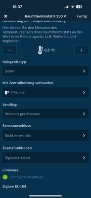

am 01. Juni 2025 19:41
So sieht das bei mir aus. Obwohl ich Zentralheizung eingestellt habe, muss ich eines dieser 3 Heizgerätetypen auswählen.

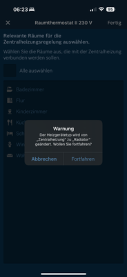

am 02. Juni 2025 06:25
Das ist ja der Grund, warum ich so oft nachgefragt habe, weil es für mich nicht logisch erschien.
Ich habe diese Funktion nur einmal finden können, nachdem ich Boiler ausgewählt hatte, auf weiter geklickt hatte und dann stand da plötzlich unter den Räumen Zentralheizung.
Nachdem ich dies ausgewählt hab, war die Funktion plötzlich da.
Deaktivieren lässt sich dies aber nur, wenn ich über den Klimamanager in die Zentralheizung herein gehe und dann alle Räume herausnehmen.
ich habe auch hier mal ein Screenshot angehangen.
nur finde ich das halt nicht logisch und ich finde auch, dass das nicht der Beschreibung vom Bosch entspricht, den Heizgeräte Typ darauf einzustellen, weil dieser nun mal da nicht auftaucht.
am 02. Juni 2025 10:56
In der App heißt steht tatsächlich beim Raumthermostat II 230V noch "Boiler" anstelle "Zentralheizung". Die Umbenennung wurde bisher nur beim Smartes Relais durchgeführt. Es ist aber funktional kein Unterschied.
@Elektrostylezzz: Bitte stelle auf der Seite des Raumthermostats den Typ auf "Boiler" (=Zentralheizung) und ordne alle Deine Räume zu. Die Einstellung findest Du unter "Mehr -> Geräte -> Raumthermostate -> Raumthermostat II 230V -> Heizgerätetyp".
Anschließend kannst Du auf den Favoriten eine Kachel für "Raumthermostat II 230V" (oder wie Du Dein Gerät genannt hast) hinzufügen und siehst, welcher Raum gerade Heizbedarf hat.

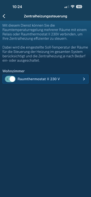

Zum Schluß noch eine weitere Frage. Wenn ich die Zentralheizung wie im angehängten Bild ausschalte, bzw. den Button auf OFF setze, was passiert dann wenn keine Heizpause eingestellt ist? Kann es sein das die Heizung dann trotzdem komplett aus ist? Ich habe es nämlich probiert, alle Räume auf 30 Grad gesetzt und kein Heizkörper wurde warm.
Wenn das so ist, braucht man ja keine Heizpause mehr einstellen oder sollte man das trotzdem machen, weil ja die Heizung zwar aus ist, die Thermostate je nach Temperatur trotzdem herumregeln?
am 05. Oktober 2025 11:53
Das hast Du soweit alles gut zusammengefasst.
Zum letzten Punkt: Wenn Du die Zentralheizungssteuerung ausschaltest, dann ist die Zentralheizung aus. Die Heizkörperthermostate können dann noch so motiviert regeln, es kommt kein warmes Wasser und wird folglich nicht warm. Daher würde ich weiterhin die Heizpause verwenden und die Zentralheizungssteuerung einfach aktiv lassen.
