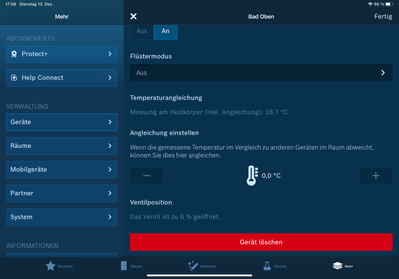

Mein mit Abstand größter Kritikpunkt ist dabei, dass die Heizkörperthermostate zur automatischen Temperatursteuerung relativ nutzlos sind. Das (per Design unvermeidbare) Problem ist dabei, dass sie die Temperatur direkt am Heizkörper messen, wo die Temperatur aber natürlich am höchsten ist.
Bei einer konstanten Raumtemperatur kann das mehr oder weniger gut durch einen Offset in der App korrigiert werden, aber sobald man ein Fenster zum Lüften öffnet und die Heizung stärker heizen muss, funktioniert das schwankungsbedingt überhaupt nicht mehr. Darüber hinaus ist der Offset auch nicht ganzjährig / ganz-saisonal gleich, da die Heizung bei 10°C Außentemperatur natürlich weniger heizen muss, um bspw. 21° Innentemperatur zu halten, als bei -5°C Außentemperatur. Die gemessene Temperatur am Thermostat selbst unterscheidet sich bei unterschiedlich warmer Heizung aber trotzdem, sodass der Offset quasi größer eingestellt werden muss, je kälter es draußen ist.

Deine gewünschte Lightversion ist bereits in den Heizkörperthermostaten integriert. Wenn es Abweichungen zwischen Raumtemperatur und Temperatur am HT I kann man das über die Angleichung in den Einstellungen anpassen.

Und dass die derzeit in der App integrierte Funktion ihren Zweck nicht ausreichend erfüllt, habe ich bereits in meinem ursprünglichen Post diskutiert (dort bezeichne ich die Funktion als "Offset"). Mal davon abgesehen, dass der Offset auch auf 3,5° Abweichung gedeckelt ist.

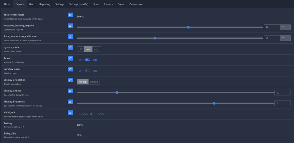

Hier siehst du alles, was Z2M an Einstellungsmöglichkeiten für das Thermostat bietet. Alles davon siehst du auch auf Seiten vom HomeAssistant. Die Sache mit dem Fenster auf kannst du da dann sogar einfacher abbilden - da gibt's nen extra Schalter für, den du "umlegen" kannst. Der schaltet das Thermostat dann auf 8°C so lange er an ist. Temperaturen vorgeben ist auch kein Problem. Kann das Thermostat einfach mit dem Dienst climate.set_temperature eine Temperatur vorgeben. Um einen externen Temperatursensor zu nutzen, müsstest du allerdings ordentlich tricksen. Alternativ gibt es da eine Integration via HACS, die quasi einen erweiterten Umfang für die normalen HA-Thermostate anbietet - da geht dann auch sowas.
