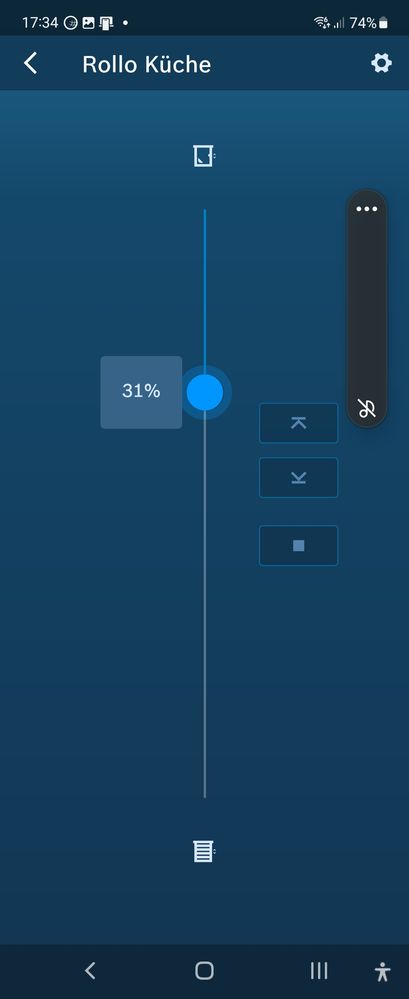

Also auf meinem Android habe ich auch die Prozentanzeige sobald ich mit dem Finger drauf bin.
Stefan71242
Bei gedrücktem Finger sehe ich die Prozentanzeige auch, aber eben nicht vorher. Und versucht doch mal, 3 Rollläden gleich auf 75% einzustellen. Viel Spaß 😉
