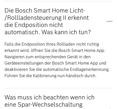

@AxlRose Hat der Antrieb (das ist der Aktor) für das Raffstore eine Endlagenerkennung?
Dass die Rollladensteuerung bei Tastenbedienung nicht zu Ende fährt, deutet darauf hin, dass sie keine korrekte Endlage erkannt hat.
Siehe auch FAQ zur RS II.
Ob es Updates für den Aktor gibt, müsstest Du bitte auf der Herstellerseite prüfen.
AxlRose
Bei der automatischen Kalibierfahrt während der Einrichtung der Steuerung wurden beide Endlagen erkannt und die eingetragenen Zeiten für Auf- und Abwärtsfahrt entsprechen auch den Werten meiner jetzigen Steuerung.
Von daher bin ich erstmal davon ausgegangen, dass beide Endlagen korrekt erkannt wurden.
Wie würde man denn erkennen, das die Endlagen nicht korrekt erkannt wurden? Insbesondere, wenn man einen Schalter und keinen Taster einsetzen würde?

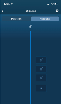

  • Ich frage mich wozu die einzelnen Icons beim Neigungswinkel sind (Bild 6). Um wieviel Grad soll ein Klick auf das Offen/Geschlossen-Icon die Lamellen verstellen? Besonders kurios finde ich das Stopp-Icon. Wofür soll das sein? Die Lamellen verstellen sich in 1,4 Sekunden um 180 Grad. Soll ich da dann Stopp irgendwann dazwischen drücken? Gibt es irgendwo eine Online-Hilfe zur Bosch App?

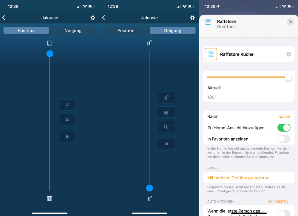

Bild 1: Die Jalousie ist vollständig geöffnet. Trotzdem wird ein Winkel von 180 Grad angezeigt. Korrekt wäre Null Grad.

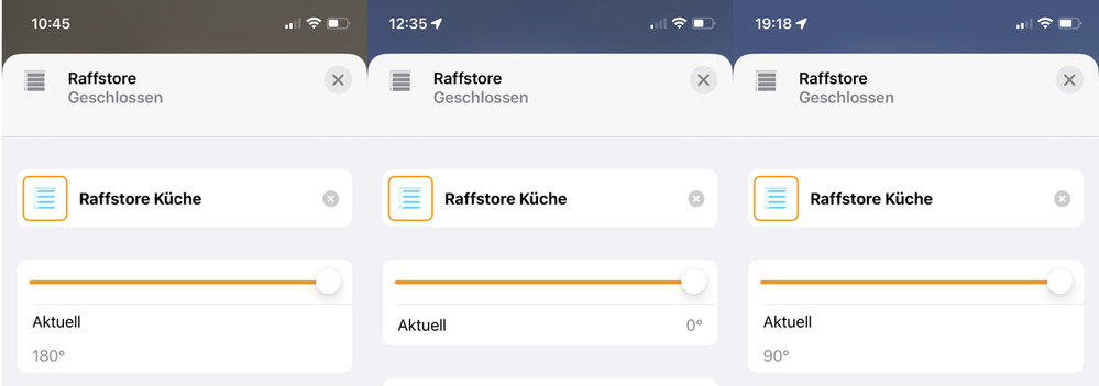

Bild 2: In der Bosch-App wird die Position korrekt angezeigt, in der Home-App nicht. Bei einer vollständig geschlossen Jalousie beträgt der Winkel 180 Grad und nicht Null Grad.
Bild 3: In der Bosch-App wird die Position korrekt angezeigt, in der Home-App nicht. Der Slider in Home ist ganz links, trotzdem wird 54 Grad angezeigt und nicht Null Grad.
Bild 4: Weitere Beispiele für unsinnige Werte für den Lamellenwinkel in der Home-App. Bei einer vollständig geöffneten Jalousie muss der Slider ganz links stehen und 0 Grad anzeigen.
Bild 5: Weitere Beispiele für unsinnige Werte für den Lamellenwinkel in der Home-App (Links ist korrekt!). Bei einer vollständig geschlossenen Jalousie muss der Slider ganz rechts stehen und 180 Grad anzeigen.
Bild 6: Leider habe ich nirgendwo eine Erklärung für die Funktion der Icons gefunden:
