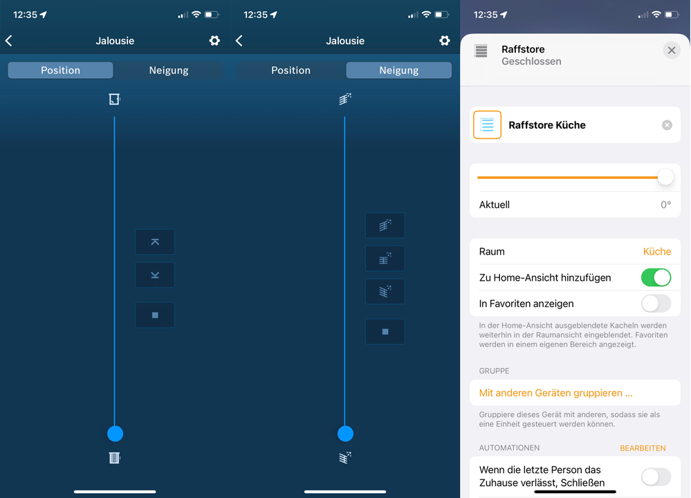

Ich wollte die Jalousie dann kalibrieren in Bezug auf Reaktionszeit und Neigung. Dazu habe ich den Raffstore auf 50% Behanghöhe gefahren und versucht in den (leider nur) möglich 10 % Schritten (sind immerhin 18 Grad) die Reaktionszeit und Wendezeit so zu optimieren, dass ich die Lamellenneigung von 0% auf 100% schrittweise verstellen kann ohne das sich die Behanghöhe verändert. Und das ganze "vor und wieder zurück".
Das ist im Gegensatz zu der Rademacher Steuerung nicht möglich. Erst bei einer Reaktionszeit von min. 1 Sekunde bewegt sich der Raffstore um 10%. Dann muss ich die Wendezeit auf komischerweise 0,4 Sekunden anpassen damit sich die Behanghöhe bei einer Verstellung von 0 auf 100 Prozent nicht verändert. Bei einer Verstellung um 10 Prozent fährt der Raffstore dann aber viel zu weit. Meistens mit einer  Veränderung der Behanghöhe.
Ich habe dann wieder 0,7 Sek Reaktionszeit eingestellt und 1,4 Sek. Wendezeit. Damit schaffe ich es den Raffstore von 0 % auf 100 % und auch 50% zu verstellen. Aber nicht in 10% Schritten. Aus einer Automatisierung klappt das Verstellen der Lamellen damit auch nicht.
Ich vermute, dass hier ein grober Fehler in der Logik aus Reaktionszeit und Wendezeit vorliegt.
Damit ist eine (automatisierte)(genaue) Ansteuerung der Lamellen nicht möglich! Die Behanghöhe kann man natürlich steuern. Wie beim Rolladen. Der Clou bei einer Jalousie sind aber die Lamellen!

Über Homekit kann analog zur Bosch-App nur die Behanghöhe einigermassen zuverlässig verändert werden. Der angezeigte Wert für den Lamellenwinkel hat fast nie mit der Realität zu tun und stimmt meistens mit der Bosch-App nicht überein. Eine vernünftige reproduzierbare Steuerung aus Homekit ist damit unmöglich.
Es ist zwar vom Werbeversprechen möglich, eine Jalousie über Homekit anzusteuern und sogar die Neigung zu verändern. Nur leider hat das Ergebnis in der App nichts mit der Realität zu tun.
Beobachtete Fehler:
  1. Ich habe den Raffstore per App geschlossen und wieder geöffnet. In der Bosch-App wird bei vollständig geöffneten Zustand dafür ein falscher Lamellenwinkel von 180 Grad angezeigt. Dadurch konnte ich den Raffstore nicht mehr per App schliessen, weil die Steuerung eine Wende durchführen wollte, aber ja schon an der oberen Endabschaltung war. Zum Glück konnte ich den Raffstore über den ext. Taster wieder aus dieser Lage "befreien" (siehe Bild 1).
  2. Ich wollte den Raffstore über das entsprechende Symbol vollständig schliessen. Aus irgendeinem Grund war ein Winkel kleiner 180 Grad hinterlegt was nicht möglich ist (Siehe Theoriepunkt 2). Der Raffstore wurde dann nach Erreichen des unteren Endpunkts plötzlich wieder hochgefahren und auf "irgendeinen" Winkel verstellt.
  3. Die Werte für den Lamellenwinkel in der Home-App haben in 99% nichts mit der Realität zu tun stimmen auch nicht mit der Anzeige in der Bosch-App überein (Bilder 2,3,4 und 5)
  4. Wenn ich die Lamellen über den ext. Taster verstellt habe (kleine Winkelveränderungen) wurden die Werte nicht korrekt in die App übertragen. Das kann mit den groben 18 Grad zu tun haben. Bei Änderungen der Behanghöhe funktioniert dies korrekt.

  • Ich frage mich wozu die einzelnen Icons beim Neigungswinkel sind (Bild 6). Um wieviel Grad soll ein Klick auf das Offen/Geschlossen-Icon die Lamellen verstellen? Besonders kurios finde ich das Stopp-Icon. Wofür soll das sein? Die Lamellen verstellen sich in 1,4 Sekunden um 180 Grad. Soll ich da dann Stopp irgendwann dazwischen drücken? Gibt es irgendwo eine Online-Hilfe zur Bosch App?
  • Es wäre auch schön wenn in der Bosch-App bei Position und Neigung irgendwo der aktuelle Wert ablesbar wäre. Man muss immer auf den Slider klicken, um das kurz sehen zu können.

Bild 1: Die Jalousie ist vollständig geöffnet. Trotzdem wird ein Winkel von 180 Grad angezeigt. Korrekt wäre Null Grad.
Bild 2: In der Bosch-App wird die Position korrekt angezeigt, in der Home-App nicht. Bei einer vollständig geschlossen Jalousie beträgt der Winkel 180 Grad und nicht Null Grad.
Bild 3: In der Bosch-App wird die Position korrekt angezeigt, in der Home-App nicht. Der Slider in Home ist ganz links, trotzdem wird 54 Grad angezeigt und nicht Null Grad.
Bild 4: Weitere Beispiele für unsinnige Werte für den Lamellenwinkel in der Home-App. Bei einer vollständig geöffneten Jalousie muss der Slider ganz links stehen und 0 Grad anzeigen.
Bild 5: Weitere Beispiele für unsinnige Werte für den Lamellenwinkel in der Home-App (Links ist korrekt!). Bei einer vollständig geschlossenen Jalousie muss der Slider ganz rechts stehen und 180 Grad anzeigen.
Bild 6: Leider habe ich nirgendwo eine Erklärung für die Funktion der Icons gefunden:
