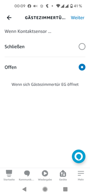

Der Skill bietet bei den Türfensterkontakten nur folgende Option.
Wenn Kontaktsensor
Schließen
Offen
Es fehlt also die  Timerfunktion, wie lange das Fenster offen bzw geschlossen soll sein.
In der Bosch Smart Home App gibt es diese Funktion dort heißt sie:
Wenn geöffnet bleibt...
Und das länger als.... Minuten
Die Lösung wäre also, wenn Bosch den Skill so weiter ändert dass auch diese Funktion in den Skill für Alexa übernommen wird.

wir können an der Stelle leider nur das bereitstellen, was Alexa beherrscht. Wir haben keinen Einfluss darauf, was die Alexa Routinen für Zusatzfunktionen bieten. Beim Bewegungsmelder gibt es z. B. die Möglichkeit festzulegen, dass eine Routine ausgeführt wird, wenn länger als X Minuten keine Bewegung erkannt wurde. Amazon müsste also eine ähnliche Funktion für Sensoren einbauen.
