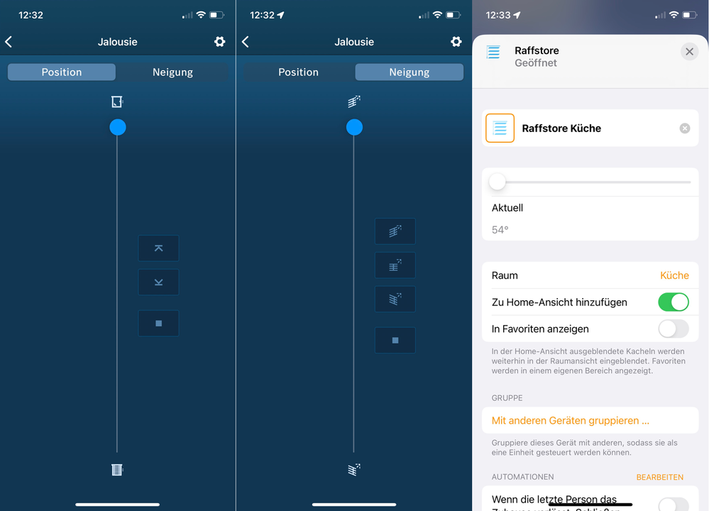

  1. Ich habe den Raffstore per App geschlossen und wieder geöffnet. In der Bosch-App wird bei vollständig geöffneten Zustand dafür ein falscher Lamellenwinkel von 180 Grad angezeigt. Dadurch konnte ich den Raffstore nicht mehr per App schliessen, weil die Steuerung eine Wende durchführen wollte, aber ja schon an der oberen Endabschaltung war. Zum Glück konnte ich den Raffstore über den ext. Taster wieder aus dieser Lage "befreien" (siehe Bild 1).
  2. Ich wollte den Raffstore über das entsprechende Symbol vollständig schliessen. Aus irgendeinem Grund war ein Winkel kleiner 180 Grad hinterlegt was nicht möglich ist (Siehe Theoriepunkt 2). Der Raffstore wurde dann nach Erreichen des unteren Endpunkts plötzlich wieder hochgefahren und auf "irgendeinen" Winkel verstellt.

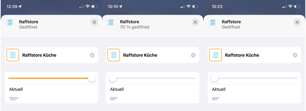

  3. Die Werte für den Lamellenwinkel in der Home-App haben in 99% nichts mit der Realität zu tun stimmen auch nicht mit der Anzeige in der Bosch-App überein (Bilder 2,3,4 und 5)
  4. Wenn ich die Lamellen über den ext. Taster verstellt habe (kleine Winkelveränderungen) wurden die Werte nicht korrekt in die App übertragen. Das kann mit den groben 18 Grad zu tun haben. Bei Änderungen der Behanghöhe funktioniert dies korrekt.

Bild 1: Die Jalousie ist vollständig geöffnet. Trotzdem wird ein Winkel von 180 Grad angezeigt. Korrekt wäre Null Grad.
Bild 2: In der Bosch-App wird die Position korrekt angezeigt, in der Home-App nicht. Bei einer vollständig geschlossen Jalousie beträgt der Winkel 180 Grad und nicht Null Grad.
Bild 3: In der Bosch-App wird die Position korrekt angezeigt, in der Home-App nicht. Der Slider in Home ist ganz links, trotzdem wird 54 Grad angezeigt und nicht Null Grad.
Bild 4: Weitere Beispiele für unsinnige Werte für den Lamellenwinkel in der Home-App. Bei einer vollständig geöffneten Jalousie muss der Slider ganz links stehen und 0 Grad anzeigen.
Bild 5: Weitere Beispiele für unsinnige Werte für den Lamellenwinkel in der Home-App (Links ist korrekt!). Bei einer vollständig geschlossenen Jalousie muss der Slider ganz rechts stehen und 180 Grad anzeigen.
