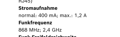

@Stefan71242 Findest Du unter technische Daten auf der Homepage bei den Geräten:
Z.B. Controller:
z.B. Fußbodenheizung
Der tatsächliche Verbrauch hängt natürlich von der Nutzung ab (wieviele Betätigungen, Automationen oder Kommunikation aktiv sind).
Stefan71242
Hallo und danke für die Antwort.
Solche Angaben entsprechen aber nicht den üblichen Angaben in Watt (oder Kilowatt). Man könnte hier mal eine Umfrage machen, wie viele Leser dazu in der Lage sind, bei 230V Wechselspannung (AC) aus diesen Angaben ableitend die Wattzahl zu berechnen.
Eigentlich nicht 1 Ampere wäre wohl 1 Watt. In diesem Moment. Nicht auf die Stunde umgerechnet. Also wenig.
Vermutlich arbeitet das Gerät ja nicht ständig, sondern nur situativ. Und das hängt von vielen Auslösern oder Aufgaben ab. Bei einem Update braucht der Controller natürlich mehr Strom (1,2 A), im Ruhezustand nur 0,4 mA. Das auf eine Stunde zu rechnen ist nicht möglich, da das stetig schwankt. Ist nicht wie bei einer Lampe an/aus.
@Stefan71242, da der Smart Home Controller mit einem 5V-Steckernetzteil betrieben wird, beziehen sich die angegebenen 0,4 - 1,2 A auf die Niederspannungsseite. Das ist durchaus üblich. Zur Dimensionierung der Notstromversorgung dürftest Du mit 5 W auf der sicheren Seite liegen.
Beim Zwischenstecker (< 0,3 W) undZwischenstecker Kompakt (< 1 W) steht die Ruhe-Leistungsaufnahme in den technischen Daten. Beim Raumthermostat Fussbodenheizung (24V/230V) gibt es keine explizite Angabe, da die angegeben max. 230 W inkl. angeschlossenem Ventil sind und maßgeblich von dessen Leistungsaufnahme abhängen.
