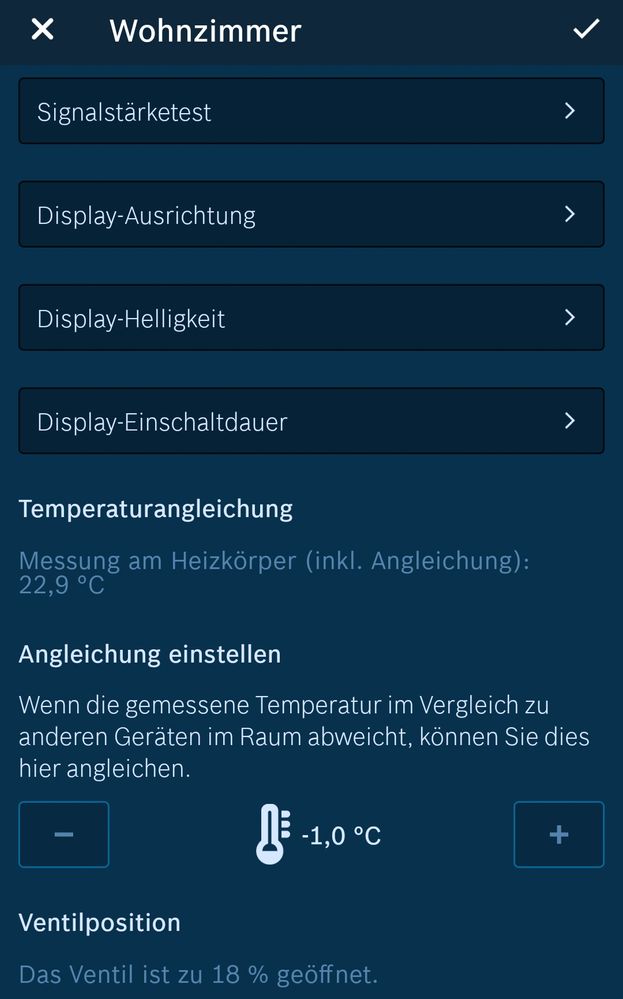

claymore84
Nur mal als aktuelles Beispiel was gerade in meinem Wohnzimmer los ist.
