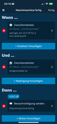

@mosh Du kannst einen Zwischenstecker zur Leistungsmessung einsetzen und dann über eine Automation eine Lampe ansteuern oder eine Nachricht versenden.
