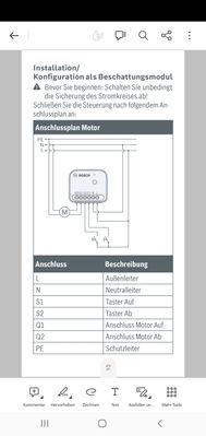

In der Anleitung ist nur ein Schaltplan für zwei Schalter bzw. Taster zu finden. Einer für Motor auf und einen für motor ab.
Ich denke nicht das es geht, habe es aber auch nicht getestet.

Ein Taster mit Mittelstellung, den man entweder nach oben oder nach unten drücken kann, sollte doch an S1 und S2 angeschlossen werden können? Ich meine keinen Taster den man nur nach unten drücken kann.
Achso, das 1 Polig hat mich wohl verwirrt. Wenn der Taster zwei Ausgänge hat (oben und unten) funktioniert das so wie du möchtest.
Grundsätzlich geht ein Wipptaster mit Mittelstellung, klar. Das Problem ist, dass es solche Taster meines Wissens nach von Gira nicht gibt. [Edit] Zumindest nicht als Einfach-Wippe. Als Doppelwippe gibt es diesen hier, damit kannst Du dann mit zwei Tastern zwei Rollläden steuern. [/Edit]
Danke erstmal dafür! Das musste ich heute auch mit erschrecken feststellen, dass Gira - warum auch immer - keinen 1-fach Taster mit Mittelstellung hat. Ich bin dann auch auf die Doppelwippe von dir gekommen.
Es müsste doch gehen, dass ich einfach nur ein Rollladen (eine Seite) anschließe und einem normalen Wippenaufsatz draufmontiere, der gleichzeitig beide Seiten nach oben/unten drückt?!
Ob sich eine Einfachwippe mechanisch darauf montieren lässt weiß ich nicht, müsstest Du ausprobieren. Falls es passt: Elektrisch ist es kein Problem.
