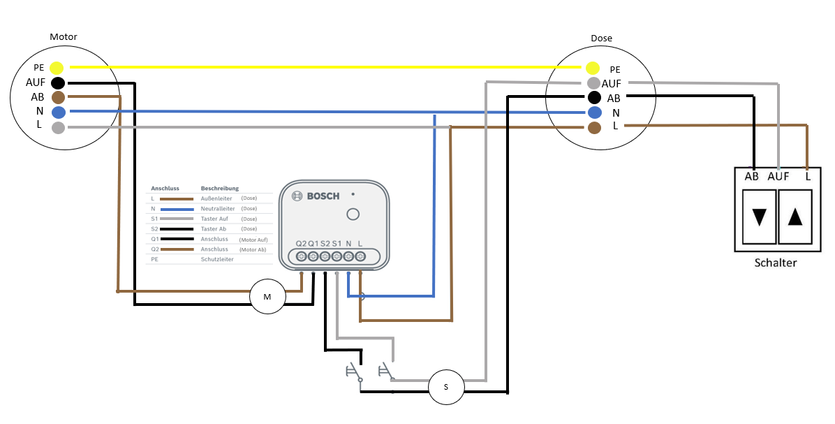

am 21. Oktober 2022 10:28
Danke, ich hoffe jetzt habe ich es.
Habe mal zwei Bilder gemacht.
Bild "Aktuell" zeigt was ich in meiner Dose sehe. Bild "Neu mit RS2" wäre dann die (nicht fachmännische - ich weiß) Darstellung der neuen Kabelführung.
Passt das?

21. Oktober 2022 10:37 - bearbeitet 21. Oktober 2022 10:57
Ich bezweifle, dass deine Zeichnung korrekt ist - der L Leiter wird im IST vermutlich NICHT von DOSE/Schalter an den Motor gehen.
Das Kabel zum Motor ist zwar 5 Adrig (eben NYM-J 5x15mm² vermutlich) - Sofern nicht irgendwie eine andere "intelligente" Steuerung am/im Motor ist, wird dieser nur von der Schalterposition AUF/AB mit L Versorgt - Dafür hat der Motor ja zwei Kabel für L RECHTS-/LINKSLAUF Genau das macht der Schalter ja - da ankommende L ENTWEDER auf AUF oder AB schalten. Oder auch das ist von aussen nicht beurteilbar und eigentlich eine nicht saubere Installation - jemand hat deinen L Leiter vom Rolladenmotor unterwegs noch anderweitig "missbraucht". Das kann man den eben nur wissen, wenn man diese Phase stromlos macht ob ggf. noch andere Dinge stromlos sind.

am 21. Oktober 2022 12:12
L ist auf jeden Fall in der Dose durchgeschliffen zum Motor.
Ich habe mit dem Elektriker telefoniert der vor 1.5 Jahren im Rahmen einer Kernsanierung die komplette Installation neu gemacht hat. Er wusste nicht mehr genau für welche Funktion des Motors L durchgeschliffen wurde, sagte aber man kann L zum Motor auch einfach abklemmen, rauf und runter fährt die Rolladen dennoch.
Passt denn die Darstellung der neuen Verkabelung mit RS2 vom Prinzip?

am 21. Oktober 2022 14:02
Die Aussage von deinem Elektriker "ich hab's angeschlossen, aber kann man auch abklemmen" ist zwar im ersten Moment unbefriedigend, aber genauso könnte man vorgehen. Lass die L-Verbindung zum Motor probehalber weg. Wirst dann sehen, ob etwas nicht mehr tut. Probiere das am besten aus, bevor du die RS II mit in die Verdrahtung baust. Noch besser: Schaue in Unterlagen deines Rollladenantriebs ob dort was zu einer Dauerversorgung beschrieben ist. Stellst du keine Defizite fest, lass die Verbindung weg, falls doch hast du gelernt wofür es gut ist.
Zu deiner Zeichnung: Nimm dir nochmal bissl Zeit und suche jede Verbindung deiner Zeichnung (außer L zum Motor) im Schaltbild der Bosch-Anleitung. Du wirst ein erfreuliches Fazit ziehen 😉
Bei der praktischen Umsetzung immer Spannung sicher abschalten UND Spannungfreiheit an allen Leitungen feststellen!
P.S. Die Ideen deines ersten Posts waren wirklich gruselig und ich bin froh, dass du gefragt und nicht einfach rumgebastelt hast. Um so erfreuter war ich, dass du mit ein paar Hinweisen selbst Skizzen gezeichnet hast. Im Grunde haben sich alle mal so ihrem Handwerk genähert.

am 21. Oktober 2022 14:35
STdesign wir sind Brüder im Geiste was Sinn und Zweck eines Forums angeht 😉
Jeder ist freiwillig hier, manchmal als Fachmann, manchmal als Fragender, immer respektvoll. Ich bin mir bewusst, dass ich da grenzwertig unterwegs bin, leider sind knapp 500€ für Anschluss von 14 RS2 durch Fachmann einfach zu viel nach o.g. Kernsanierung. Daher frage ich, lese, gucke Videos, lese wieder, mache Skizzen etc.
Aber zurück zum Thema:
- durchgeschliffenes L zum Motor rausgezogen, keine Änderung in Funktion
- L wieder a geklemmt, alles gut
- RS2 nach obere Sizze verdrahtet, alles gut. Keine Sicherung, kein Fi, funktioniert 🙂
- durchgeschliffenes L zum Motor wieder raus, alles unverändert
Fazit: Dank eurer Hilfe läufts!
btw: ich fand neben dem Video von Maurice auch dieses sehr hilfreich. Ist zwar für einen Shelly aber Prinzip ist wohl identisch. https://youtu.be/ACRzYF6YeOg

Was mir im Foto sonst aufgefallen ist:
- PE nicht durchverbunden, bitte nachholen.
- Die Aufteilung von N in einer Steck- oder Hebelklemme machen, nicht direkt am Modul.
