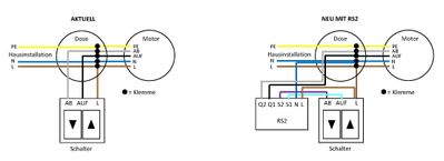

ich möchte hinter einem bestehenden Doppelschalter die RS2 installieren.
In der Dose kommt die Hausinstallation an, Standard mit N blau, L braun und PE.
Außerdem das Kabel vom Motor, 5 adrig. Also Schwarz (derzeit am AUF Anschluss des Schalters), Grau (derzeit AB) und Braun (derzeit L Außenseiter). Blau N und PE stecken in Klemmen und nicht am Schalter.
Ich bin jetzt nicht sicher bezgl Installation. Meine Annahme:
Bestehende Klemmen mit N Blau und PE mit Q2 bzw. Q1 verbinden.
S2 mit Schalter AB verbinden.
S1 mit Schalter Auf verbinden.
N mit bestehender Klemme verbinden (damit würde ich die bestehende Klemme um zwei Anschlüsse erweitern, einmal Q2 und parallel N).
L verbinden mit bestehendem Schalter an dem L bereits ankommt.
Insbesondere bezgl. des Anschlusses von L bin ich unsicher.
Danke für eure Hilfe 🙂
Michael

Ich habe mir den Schaltplan angesehen, verstehe den aber nicht. Im Wesentlich weil nur 3 Leitung zu sehen sind, N L und PE. Vom Motor kommen aber 5.
Vielleicht hast du die Geduld dich mit mir durchzuhangeln 🙂
Ich versuche es auch einfach zu machen:
1. Anschluss N blau Hausinstallation
2. Anschluss L braun Hausinstallation
3. Anschluss Pe Hausinstallation
4. Anschluss L braun Motor
5. Anschluss N blau Motor
6. Anschluss PE Motor
7. Anschluss grau Motor
8. Anschluss schwarz Motor
Danke
Ganz wichtig: PE und N niemals fremd verwenden! Für PE gilt das im ganz besonderen Maße!
Lösungshilfe: Die Verdrahtung bleibt an sich wie sie ist. Du brauchst gar nicht viel anpassen. Du setzt in die vom Schalter abgehenden Leitungen für AUF und AB einfach noch die RS2 dazwischen. Vom Schalter also an S1 bzw. S2. Und zum Motor dann von Q1 bzw. Q2. Einfach das Schaltbild in der Anleitung beachten.
An die RS2 legst du dann noch N und L abgezweigt von der Hausinstallation.

Habe mal zwei Bilder gemacht.
Bild "Aktuell" zeigt was ich in meiner Dose sehe. Bild "Neu mit RS2" wäre dann die (nicht fachmännische - ich weiß) Darstellung der neuen Kabelführung.
Passt das?
Ich bezweifle, dass deine Zeichnung korrekt ist - der L Leiter wird im IST vermutlich NICHT von DOSE/Schalter an den Motor gehen.
Das Kabel zum Motor ist zwar 5 Adrig (eben NYM-J 5x15mm² vermutlich) - Sofern nicht irgendwie eine andere "intelligente" Steuerung am/im Motor ist, wird dieser nur von der Schalterposition AUF/AB mit L Versorgt - Dafür hat der Motor ja zwei Kabel für L RECHTS-/LINKSLAUF Genau das macht der Schalter ja - da ankommende L ENTWEDER auf AUF oder AB schalten. Oder auch das ist von aussen nicht beurteilbar und eigentlich eine nicht saubere Installation - jemand hat deinen L Leiter vom Rolladenmotor unterwegs noch anderweitig "missbraucht". Das kann man den eben nur wissen, wenn man diese Phase stromlos macht ob ggf. noch andere Dinge stromlos sind.

L ist auf jeden Fall in der Dose durchgeschliffen zum Motor.
Ich habe mit dem Elektriker telefoniert der vor 1.5 Jahren im Rahmen einer Kernsanierung die komplette Installation neu gemacht hat. Er wusste nicht mehr genau für welche Funktion des Motors L durchgeschliffen wurde, sagte aber man kann L zum Motor auch einfach abklemmen, rauf und runter fährt die Rolladen dennoch.
Passt denn die Darstellung der neuen Verkabelung mit RS2 vom Prinzip?
Mir geht es nicht um Garantien, ich bin hier voll eigenverantwortlich. Ich weiß dass Strom tötlich sein kann etc. Ich suche Hilfe weil ich das Schaltbild in der BA nicht verstehe und quasi ein Bild des "tatsächlichen" Kabelverlaufs brauche.
Die Aussage von deinem Elektriker "ich hab's angeschlossen, aber kann man auch abklemmen" ist zwar im ersten Moment unbefriedigend, aber genauso könnte man vorgehen. Lass die L-Verbindung zum Motor probehalber weg. Wirst dann sehen, ob etwas nicht mehr tut. Probiere das am besten aus, bevor du die RS II mit in die Verdrahtung baust. Noch besser: Schaue in Unterlagen deines Rollladenantriebs ob dort was zu einer Dauerversorgung beschrieben ist. Stellst du keine Defizite fest, lass die Verbindung weg, falls doch hast du gelernt wofür es gut ist.
Zu deiner Zeichnung: Nimm dir nochmal bissl Zeit und suche jede Verbindung deiner Zeichnung (außer L zum Motor) im Schaltbild der Bosch-Anleitung. Du wirst ein erfreuliches Fazit ziehen 😉

- durchgeschliffenes L zum Motor rausgezogen, keine Änderung in Funktion
- L wieder a geklemmt, alles gut
- RS2 nach obere Sizze verdrahtet, alles gut. Keine Sicherung, kein Fi, funktioniert 🙂
- durchgeschliffenes L zum Motor wieder raus, alles unverändert
Fazit: Dank eurer Hilfe läufts!
btw: ich fand neben dem Video von Maurice auch dieses sehr hilfreich. Ist zwar für einen Shelly aber Prinzip ist wohl identisch. https://youtu.be/ACRzYF6YeOg
