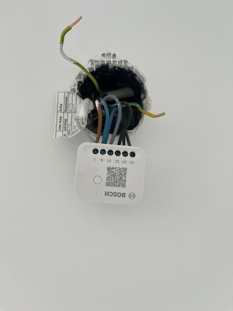

Hallo Zusammen,
bei mir funktioniert die RS2 Verkabelung leider auch nicht. Ich bin so langsam an verzweifeln.
Es blinkt zwar "grün" aber die Schalter haben keine Funktion.
Muss ich die RS2 irgendwie Softwaretechnisch aktivieren?
Vielen Dank für die Hilfe.
Du musst die Konfiguration über die App komplett durchführen, womit das Gerät auch mit dem Controller gekoppelt wird. Sonst schaltet das Modul nicht, da es z.B. nicht weiß ob es eine Licht- oder Rollladensteuerung ist. Früher stand das "Nicht-Schalten der Ausgänge" in den FAQ auf der Produktseite, die ist aber gerade leider leer. Vllt ein temporärer Fehler.
Was mir im Foto sonst aufgefallen ist:
  • PE nicht durchverbunden, bitte nachholen.
  • Die Aufteilung von N in einer Steck- oder Hebelklemme machen, nicht direkt am Modul.
