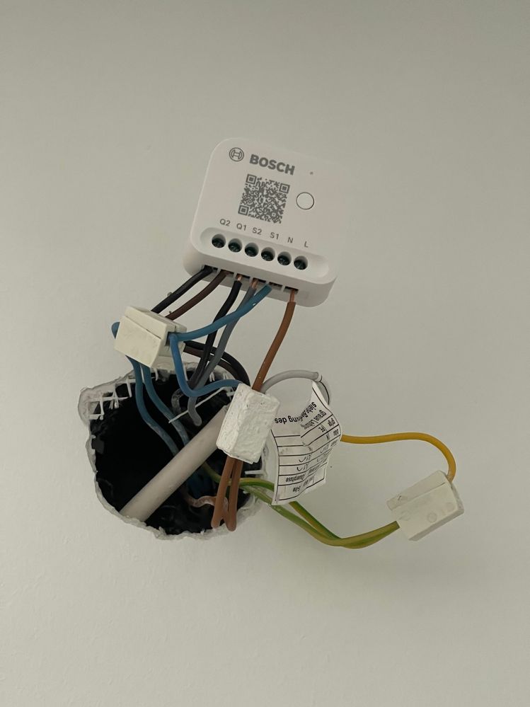

ich möchte hinter einem bestehenden Doppelschalter die RS2 installieren.
In der Dose kommt die Hausinstallation an, Standard mit N blau, L braun und PE.
Außerdem das Kabel vom Motor, 5 adrig. Also Schwarz (derzeit am AUF Anschluss des Schalters), Grau (derzeit AB) und Braun (derzeit L Außenseiter). Blau N und PE stecken in Klemmen und nicht am Schalter.
Ich bin jetzt nicht sicher bezgl Installation. Meine Annahme:
Bestehende Klemmen mit N Blau und PE mit Q2 bzw. Q1 verbinden.
S2 mit Schalter AB verbinden.
S1 mit Schalter Auf verbinden.
N mit bestehender Klemme verbinden (damit würde ich die bestehende Klemme um zwei Anschlüsse erweitern, einmal Q2 und parallel N).
L verbinden mit bestehendem Schalter an dem L bereits ankommt.
Insbesondere bezgl. des Anschlusses von L bin ich unsicher.
Danke für eure Hilfe 🙂
Michael

Mit den Klemmen das kannst du so machen. Optimieren könnest du noch die Abisolierlängen, damit kein nacktes Kupfer aus den Anschlüssen schaut.
Hatte ich vorhin übersehen: du verbindest ein graues Kabel mit braun (L). Das ist richtig so und soll so sein?

Bei meinem Rolladenmotor ist "grau" Neutralleiter und aus der Dose "braun".

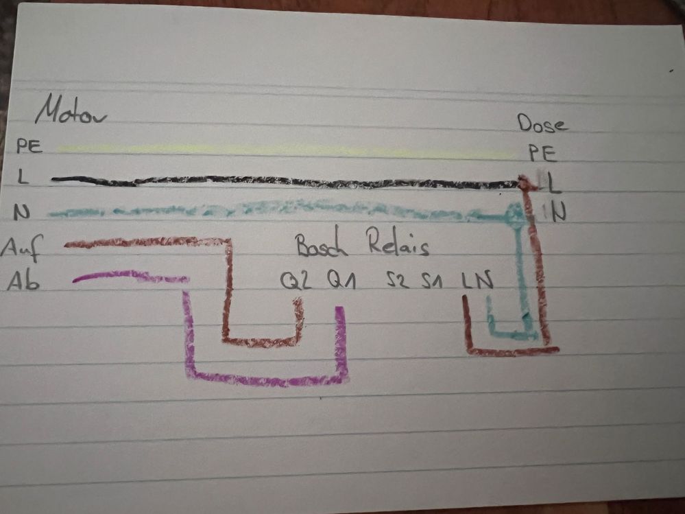

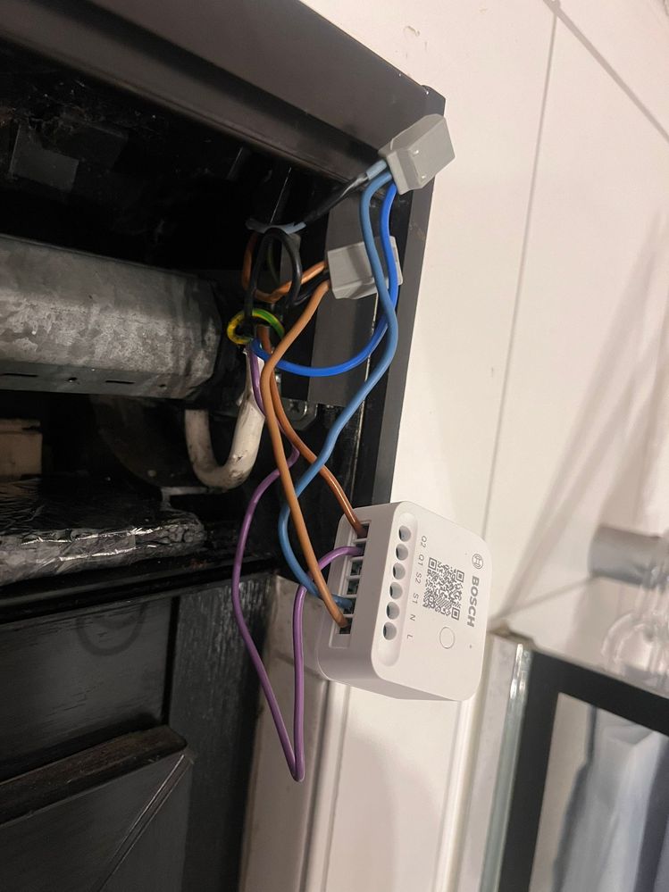

ich bekomme das Smart Relais II für meine Rolladensteuerung nicht zum laufen. Verkabelt siehe Bild. Kalibrierung schlägt immer fehl. Rolladen wurden sonst mit einer Funkfernbedienung gesteuert und das funktioniert auch weiterhin mit der Verkabelung. Je nachdem ob das Rollo oben oder unten ist klickt das Relais einmal und fährt dann komplett nach oben/unten. Es wird nicht gestoppt obwohl das Relais erneut klickt. Der Motor wird sozusagen nur einmal angesteuert. Schalter werden keine benutzt daher ist S1/S2 nicht belegt. Motoren sind Rademacher RTC. Pink ist wohl das Antennenkabel. Wird dann denke ich mal nicht angeschlossen? Danke für eure HilfeVerkabelung vor OrtVerkabelung vor OrtVerkabelung SchemaVerkabelung SchemaRademacher MotorRademacher Motor
Du hast einen Rollladenantrieb mit integrierter Steuerung, der ist nicht kompatibel zu den Rollladensteuerungen von Bosch. Diese eigenen sich ausschließlich für klassische, direkt angeschlossene Rollladenmotoren.
