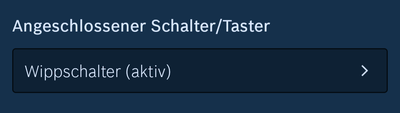

Hallo, ja in der App lassen sich die Eingänge auch als Schalter konfigurieren.
Mit einem Windsensor, der sehr langen Tasterimpuls sendet, welcher erst stoppt, wenn die Endlage erreicht ist, kannst du es auch weiterhin als Taster konfiguriert lassen.
Die Impulslänge ist egal, und der Vorgang beginnt mit dem Impulsanfang, nicht dem -ende. Funktioniert also auch. Vielleicht sogar besser als der Schaltermodus, weil der Eingang in der Endlage nicht weiter beschaltet wird. Konflikte mit der Gegenrichtung sind damit von vornherein ausgeschlossen.

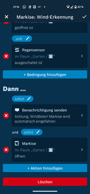

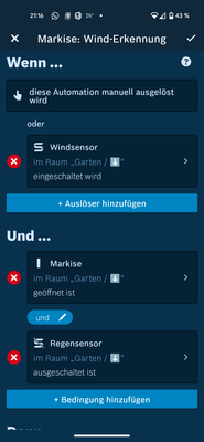

Du machst es als Lichtsteuerung, weil du nur die Logik "ein" bzw. "aus" benutzt. Also kritischer Wind ja oder nein.
Bei Verwendung des Relais ist der Ansatz identisch.
Der Rest läuft über Automationen. Du steuerst mit der Lichtsteuerung nicht direkt die Rollläden, sondern holst dir nur die Information zum Wind ins Bosch Smart Home.
Die grundlegende Automation ist dann (bei mir mit Markise). Die Einträge unter UND und ggf. die Benachrichtigung im DANN kannst du weglassen. Die sind individuell für meine Integration.
Dafür kannst du im DANN natürlich bei Bedarf alle Rollläden eintragen.

Du musst es als Automation machen, richtig.
Und das Modul muss als Lichtsteuerung eingerichtet sein. Außerdem mit "Schalter".
Die Automation wie bereits oben abgebildet erstellen. Schaltet sich dein Windsensor ein, wird auch die Lichtsteuerung eingeschaltet (230 V werden an S1 bzw. S2 angelegt) und die Automation zum öffnen der Jalousien läuft ab (wenn Windsensor (= Lichtsteuerung) eingeschaltet wird).
Weil das Modul mit "Schalter" definiert ist, schaltet es sich automatisch aus, sobald der Windsensor inaktiv wird. Damit ist das ganze bereit für's nächste Mal.
Du darfst nur nicht die Lichtsteuerung händisch über die App schalten, dann gerät die Logik ggf. durcheinander.

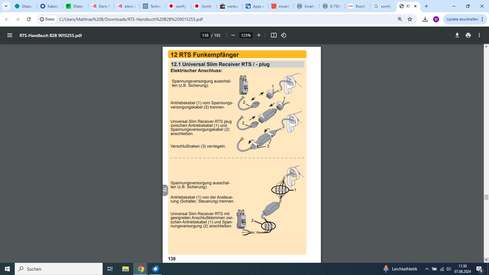

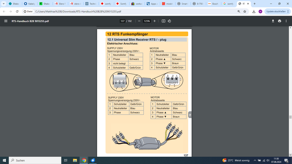

heute habe ich endlich die Steckverbindungen erhalten. Ich konnte allerdings nur provisorisch das ganze verkabeln, da das Kabel noch im Rückstand ist.
Komisch ist, dass ich am Ausgang vom Funkempfänger nur für zirka 1 Sekunde Spannung von 230V messen kann. Ich müsste dann die Lichtsteuerung als Taster konfektionieren, oder?Mache ich beim messen da etwas verkehrt? Muss ich dazu einen Motor angeschlossen haben? Die Laufzeit ist zirka 30 Sekunden von Endlage zu Endlage.
Über den Motor konnte ich nichts in Erfahrung bringen. Es handelt sich um Warema Jalousien.
Wie funktioniert das, dass die Jalousie nicht nach 1 Sekunde stehen bleibt? Es gibt ja keine weiteren Leitungen zu den Jalousien.
Wenn der Funkempfänger immer eine Last benötigt (Motor) um den Ausgang zu bestromen, dann funktioniert mein bisher geplantes Projekt so nicht.
Brauche dazu mal Eure Hilfe.
Anbei habe ich mal von den Funkempfängern einen Auszug angehängt.
