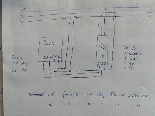

Poste mal Fotos und / oder Stromlaufplan, wie Du die Somfy-Steuerung an die LS II angeschlossen hast.

Ich hab mal eine Zeichnung gemacht, hoffe es ist verständlich. Bin kein guter Zeichner😉IMG_1145.JPG
Von Beginn an dabei. Zu meinem Smarthome habe ich noch 2 weitere eingerichtet und betreue diese. Anfangs gab es hin und wieder graue Haare und der Gedanke das Bosch System wieder zu demontieren. Im laufe der Jahre hat sich das deutlich gebessert und jetzt läuft alles soweit stabil und ich bin sehr zufrieden. Anfangs gab es viele Wünsch und wenig Produkte.
IMG_1146.JPGQ1 und Q2 habe ich nicht mit eingezeichnet, da ich es bei der Zentralsteuerung als Lichtsteuerung nicht benötige. Lokale Schalter sind keine verbaut. Messbereich kann ich bei Spannung nicht verändern.
Ich tippe auf vertauschte äußere Pins (1 / 3) beim Motor-Stecker.
PE des Motor-Steckers anzuschließen bringt übrigens nichts, damit soll ja der (nicht vorhandene) Motor geerdet werden. Auch den Neutralleiter des Motor-Steckers kannst Du sehr wahrscheinlich weglassen.
Bei nur einer Sekunde könnte es sein, dass das Autoranging des Multimeters nicht schnell genug ist. Du könntest zum Test einfach eine ohmsche Last (z. B. klassische Glühbirne) an den Motoranschluss der Somfy-Steuerung anschließen.

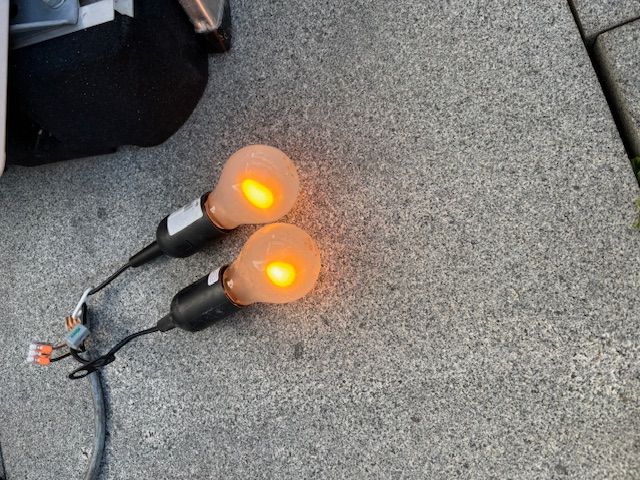

Ich hab jetzt mal je Schaltkontakt 1 Leuchtmittel angeschlossen.
Bei der Taste "ab" leuchtet die Lampe hell. Das passt zu der Messung mit dem Duspol (230V).
Bei der Taste "auf" leuchten beide Leuchten, aber deutlich schwächer. Ich vermute, dann wird das mit dem Gedanke so nichts werden und ich muss doch meinen Windsensor austauschen und zusätzliche Kabel ziehen😒. Oder hat jemand noch eine Idee wie ich das Signal hier für die Steuerung verwenden kann? Wollte das als Video hier einstellen, ist aber in einem anderen Format und zu groß.

Ich bleibe bei "1 und 3 vertauscht" und erhöhe meinen Einsatz um eine Tüte Gummibärchen! 😁 Das erklärt nämlich exakt das von dir geschilderte Verhalten der Lampen:
Bei "ab" leuchtet die Lampe zwischen 1 (N) und 3 (L ab) normal.
Bei "auf" leuchten beide Lampen mit halber Helligkeit, da diese dann in Reihe geschaltet sind.
Zeichne es dir einfach mal auf, falls unklar. Und dann 1 und 3 am Motorstecker tauschen, dann passt es.

@Maurice , wo gehen die Gummibärchen hin😉. Du hattes recht, die Zahlen auf den Litzen sind zu klein geschrieben. Hab das ganze dann Sicherheitshaber nochmals mit dem Multimeter durchgemessen👌.
Anschließend die 2 Leuchten wieder angeschlossen und probiert, hat auch funktioniert.

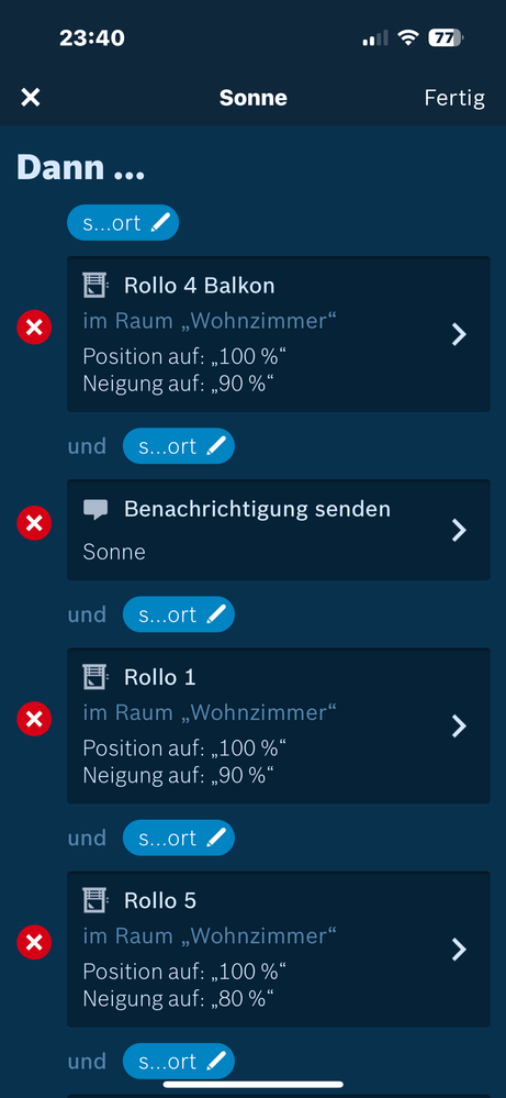

Leider funktioniert das nicht zuverlässig. Wenn ich die Automation in der App per Hand schalte, laufen die Jalousien komplett rauf, oder runter, je nach ausgelöster Automation.
Nutze ich den Windsensor und der Schwellenwert wird überschritten, fährt die Jalousie zirka 10cm und kehrt wieder um. Ich habe dann extra die Benachrichtigung aktiviert um den Schaltzustand besser erkennen zu können. Es werden zwei bis drei Fahrzyklen gestartet die immer gleich wieder umgekehrt werden. Siehe dazu das Foto von den Benachrichtigungen. Diese Folgen direkt nacheinander im Wechsel.
Vermutlich wird das doch nichts mit der alten Steuerung und ich muss mir einen neuen Wind Sonnensensor besorgen. Ich habe mir den aus einem anderen Beitrag bereits angeschaut, jedoch bräuchte ich, statt des Regensensor einen Sonnensensor verbaut. Welche Werte sollen dies beiden Sensoren ausgeben?

1. Mit Zuständen die Automation versuchen zu blocken und nach z.b. 1 Minute wieder freigeben.

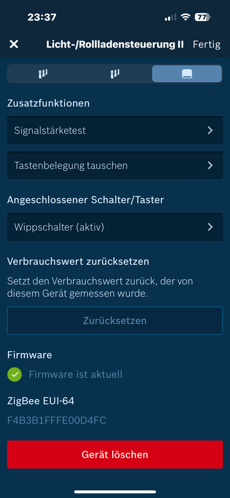

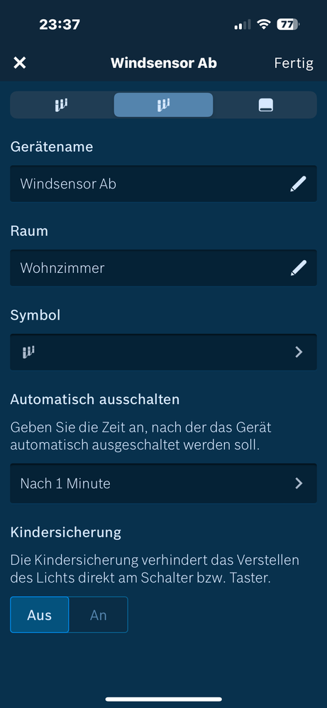

Hast Du die Eingänge der Lichtsteuerung II richtig konfiguriert? Die müssen wie erläutert als Schalter konfiguriert werden, nicht als Taster.
Ggfs. Screenshots der LS II-Konfiguration und der Automationen posten.
Gismo007
@M_Rapske wie sollen denn die Zustände aussehen? Habe damit noch nichts gemacht. Ich habe es unter der Automation schon probiert die Abschaltung von Niemals auf 1 Minute eingestellt. Hat aber auch nichts gebracht.
@Maurice ich glaube die Einstellungen stimmen soweit, aber ich würde dich bitten mal einen Blick drauf zu werfen. Eventuell muss ich doch noch etwas ändern.IMG_1172.PNGIMG_1173.PNGIMG_1174.PNGIMG_1175.PNGIMG_1176.PNGIMG_1177.PNGIMG_1178.PNGIMG_1179.PNG
Ich habe auch einmal geschaut was passiert wenn die einzelnen LS 2 an den Motoren ausgebaut sind. Auch dann bekomme ich von der Zentrale diesen unveränderten Zustand mit dem ständigen Wechsel.

Könnte der ständige Wechsel mit den beiden Kanälen des Windsensors zusammenhängen? Bzw. ist es ja vielmehr 1x Windsensor ("auf") plus 1x Helligkeitssensor ("ab"). Könnte es sein, dass diese sich gegenseitig übersteuern?
  • Wind erkannt --> aufwärts
  • Gleichzeitig hell genug --> abwärts
Was passiert, wenn du den Helligkeitssensor zum Test abschaltest? Hierzu einfach die Kindersicherung des Kanals einschalten. Läuft der Windsensor dann problemlos durch?
Falls ja, dann passt an sich alles, du musst die Aktionen nur zeitlich entprellen. Hierzu die Zustände wie bereits vorgeschlagen nutzen.
@STdesign teilweise richtig. Helligkeit erkannt> abwärts, bleibt normalerweise bis die Helligkeit wieder unterschritten wird, oder per Hand geöffnet wird. Das ganze wird durch die Windlast übersteuert. Wird die Windschwelle überschritten, öffnen die Jalousien egal wie die Helligkeit ist. Erst wenn die Windschwelle länger als 15 Minuten unterschritten wurde greift die Helligkeit wieder uns schließt die Jalousie. Hatte heute leider keine Zeit den Windsensor zu testen. Hoffe ich komme morgen dazu und kann euch dann mehr dazu mitteilen.
Soweit verstanden und plausibel für das Somfy System. Das Bosch Smart Home weiß von dieser Logik aber nichts, weshalb es hier zu anderen Reaktionen kommen könnte - bzw. bei dir ja auch kommt. Da muss der Helligkeitssensor nur kurz prellen beim schalten des Windsensors (vllt sogar normales Verhalten des Somfy) und schon gerät das ganze durcheinander.
Probier's mal mit dem einzelnen Sensor, wie vorgeschlagen, aus. So lässt es sich am besten einer robusten Lösung nähern.

ich hatte heute die Automation "Sonne" deaktiviert, es war also nur die Automation "Wind" aktiv.
Die Benachrichtigung" Wind" kam wie die Tage zuvor auch mehrmals hintereinander. Die Automation wurde entsprechend verarbeitet, sprich alle Jalousien fuhren hoch. Wäre alles prima gewesen, wenn auch nur ein Hauch von Wind bei uns vorhanden gewesen wäre. Sprich bei uns war es den ganzen Tag Windstill aber die Automation wurde zirka alle 15-20 Minuten ausgelöst. Das komisch ist auch, nehme ich eine Druckluftschlauch und blase damit das Windrad an leuchtet sofort die LED für Windschwelle überschritten, aber die Jalousien fahren nicht hoch.
An dieser Stelle glaube ich sollten wir mit dem Somfy System abbrechen. Ich werde mich nach einem anderen Windsensor umschauen.

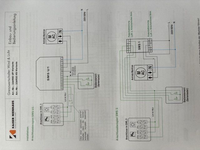

Ich vermute, dass die Centronic SC81 nicht funktioniert, da ich wieder eine zusätzliche Steuerung zum auswerten benötige. Was denkt ihr zum Kaiser Nienhaus Sensor, der müsste doch funktionieren, oder?
