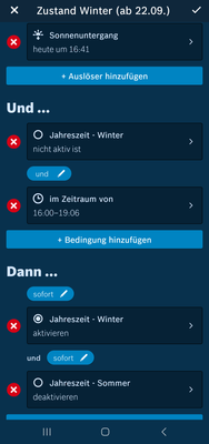

Du könntest dir auch mittels sonnenauf-/untergangszeiten und entsprechenden Zuständen helfen:
Unter z.B. https://sonnenuntergang-zeit.de/ die Zeiten für deine Region und den Monat raussuchen und entsprechend in die Automationen eingeben...

Nur um mich nicht mit fremden Lorbeeren zu schmücken, das ist nicht "meine" Variante. Irgendwo hier im Forum gab es bereits diese Lösung, hatte nur keine Lust den link zu suchen.
Ich glaub das mit den Jahreszeiten bzw Sonnenauf-/Untergang stammt ursprünglich von STDesign, wenn ich mich recht erinnere.
Auch sehr schön! Hier würde auch ein Zustand reichen, da in deinem Beispiel ja ohnehin immer genau einer aktiv und der jeweils andere inaktiv ist.
@Maurice
Stimmt. Einer hätte gereicht.
Ich wollt mir die Option von weiteren Jahreszeiten bzw ggf einzelnen Monaten offen lassen, deshalb hab ich das bei mit so hinterlegt.
