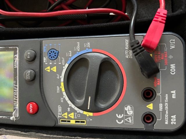

am 09. August 2024 17:07
ich steh irgendwie auf dem Schlauch. Die Funktionsweise des Funkempfängers erschließt sich mir nicht. Wenn ich ein Multimeter anschließe habe ich kurzzeitig je Richtung "auf" oder "ab", "OL" im Display.
Mit dem Duspol passiert bei "auf" einfach nichts.
Bei "ab" habe ich kurzzeitig 230V anliegen.

Die Bosch-Rollladensteuerungen selbst funktionieren (bei Bedienung über die App und den lokalen Schalter)?
Poste mal Fotos und / oder Stromlaufplan, wie Du die Somfy-Steuerung an die LS II angeschlossen hast.
OL zeigt ein Multimeter üblicherweise an, wenn der falsche Bereich eingestellt ist.

Bei nur einer Sekunde könnte es sein, dass das Autoranging des Multimeters nicht schnell genug ist. Du könntest zum Test einfach eine ohmsche Last (z. B. klassische Glühbirne) an den Motoranschluss der Somfy-Steuerung anschließen.
